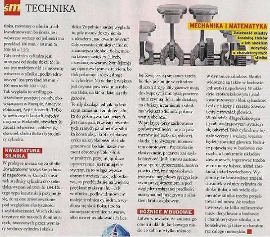

w czerwcowym numerze Świata Motocykli było to ładnie opisane, ale nie wiem, czy mogę tu wrzucić skany... niewiem.gif
> skany...
Dawaj. Jak widać są osoby które nie wiedzą o co biega.
zobaczmy...
