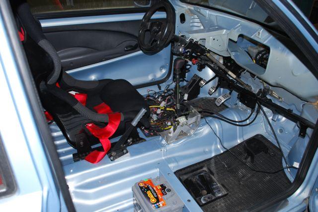

Dziura musi mieć minimum 35mm plus małe wycięcie na około 8mm żeby linke przepuścić, gąbki na linkach trzeba przyciąć o około 3-4cm żeby nie haczyły, otwornica do metalu 35 mm za 25 pln w Castoramie załatwia sprawę... zlosnik.gif
Zdjęcia - robione w czasie wiercenia, później otwór nabrał kształtu kwadrata więc się nie czepiać grinser006.gif
> I z zewnątrz - te dwa otwory obok to błąd w pomiarach

no dobra a reszta zdjęc ?? jak masz zabudowane linki + założony kosz ??
Linki na razie tylko przepuszczone, uszczelnić jakoś trzeba silikonem, a kosz po prostu przykręcony
Jako że wajchę od ręcznego trzeba przerobić bo wadzi o kosz, ja mam taką oto

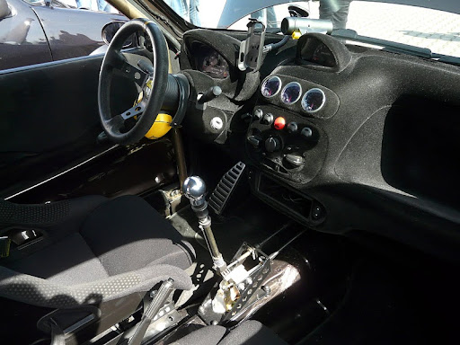

ja wiem że to rajdówka, ale rajdówka też moze wyglądać...
Jakoś nigdy nie zależało mi na estetyce - koncentrowałem się na mechanice i optymalizacji kosztów, ma być "fun" zlosnik.gif
> ma być "fun"
Bo albo buduje się się rajdówke którą się lata na maxa albo show car w stylistyce rajdowej którym można śmigać, ale na pewno nie tak, bo szkoda (w niektórych przypadkach to tylko wygląda a jeździ jak dziadek)
