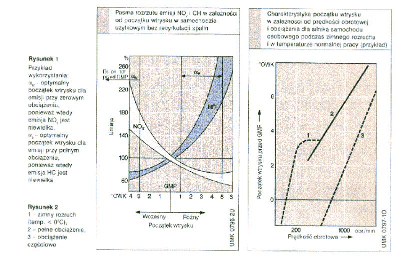

Kąty zmieniasz dla likwidacji zapachu itd (szczegolnie woz bez katów na przelocie normalnie śmierdzi jak za starym ikarusem), pomijam sprawę dowalania koksu gdzie przy dużej dawce/czasie/doładowaniu całośc musi zacząc się troszkę szybciej...

Nie do końca tak jest.... i wiem to z czasów, kiedy do przestawiania konta wtrysku w Dieslu używałem klucza13-tki a nie softu... Kont wtrysku ma owszem wielkie znaczenie na emisje substancji szkodliwych ale i na temperaturę w komorze spalania.... a co za tym idzie na Nm... i na odgłosy dobiegające z silnika - klekotanie głośne tak jakby ktoś nawalał młotem w tłoki lub łagodna praca...
