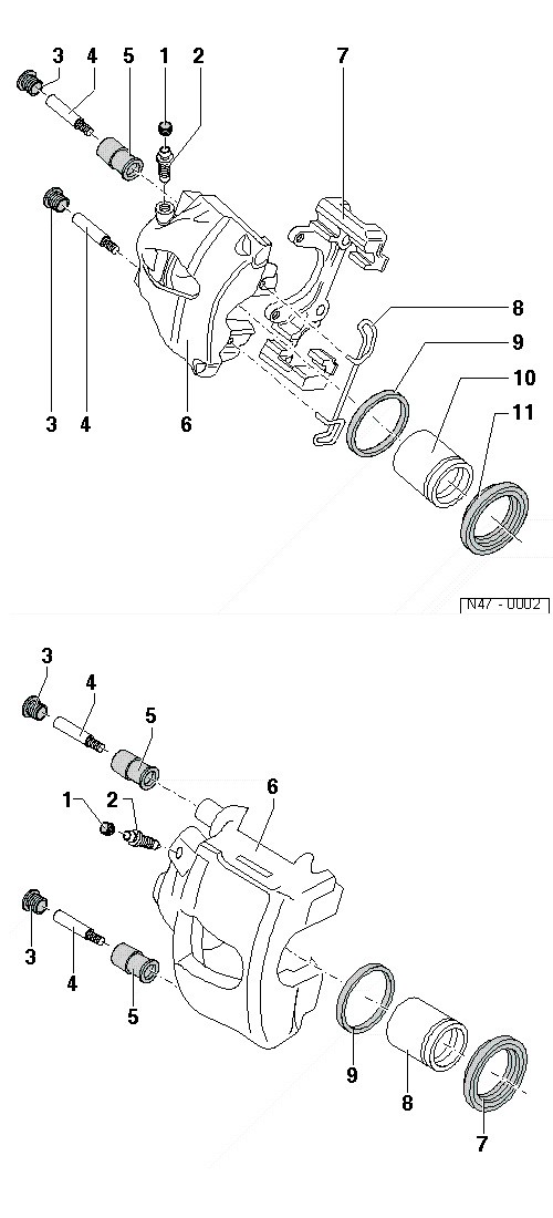

No właśnie w tym kierunku rzucę okiem, nie wiem jak dokładnie zbudowane są zaciski w Golfie IV (kiedyś poznałem bardzo dokładnie zaciski Lanosa) ale gdy je zobaczę to może mnie oświeci.
Kiedyś słyszałem że klocki ściskają tarczę w sposób "pływający" co ma zniwelować lekkie bicie tarczy. Rozumiem, że w tych zaciskach jest coś na wzór trzpieni czy prowadnic w których cały mechanizm pływa?
Pamiętam że przed wymianą było chyba lekko wyczuwalne przy pewnej sile hamowania jakby pulsacyjne zwalnianie w ostatniej fazie jazdy. Teraz zacząłem to czuć wyraźnie no i drżenie na kierownicy czego nigdy wcześniej nie miałem...
Chwilę poszperałem i mam schematy dwóch typów zacisków występujących w tym modelu aut:

Zacisków bym się nie czepiał, albo działają albo nie. Nie będą miały bezpośredniego wpływu na bicie. Ale wiadomo rozebrać wyczyścić i nasmarować ZAWSZE warto.
