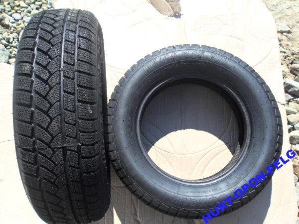

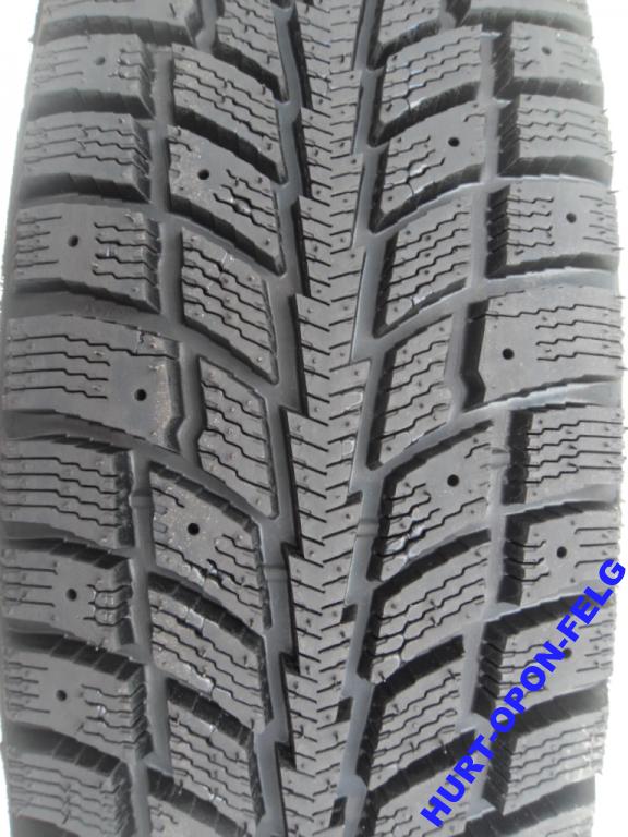

Jak myślicie jak sprawdzą się takie oponki:
1.
2.
3.
Może są jakieś polecane marki, których nie ma na allegro, a produkują opony, które lepiej by się sprawdziły?
Mam jeszcze jedną opcję- ponacinać letnie, które zalegają mi w garażu (bieżnik ok. 4mm), ale raz- nie wiem, czy to dozwolone, dwa- nie wiem czy to w ogóle ma sens.
Jeśli będzie ostra dzida, to ta opona po jednym rajdzie będzie do kosza.
Jeśli to do E30 z podpisu i chcesz latać bokami, to powinno dać radę,
ale bieżnikowane zimówki są bardzo miękkie,
i jak za bardzo dasz w palnik to "porozrywasz" bieżnik.

> a dębica navigator 2?
> Patrząc na bieżnik?
> A jakby dociąć?
> Patrząc na bieżnik?
> A jakby dociąć?
navigator 2 to bardzo fajna opona, i wg mnie na jednorazowy wypad bedzie ok, bo fajnie trzyma.
my co prawda na przodzie mielismy szutrowe markgumy mkz czy jakos tak ,ale na tyle byly zimowki nokiana tylko ze o profilu 80 (w SC) zeby byl wiekszy przeswit

poszukaj jakichś używek maxsport, markgum, itp.
ewentualnie starych zimówek z dobrą kostką. Starych, bo stara guma jest twarda.
Swoją drogą jeśli jedziesz na cywilnej zimówce po szutrach przygotuj się na częste kapcie. palacz.gif

Wiesz co, przejrzałem alledrogo i kup lepiej 8-12 szt. używek niż te 4 nówki, bo one tyle samo pojeżdżą, czyli krótko smile.gif Do 50zł/szt. jest z czego wybrać ok.gif
Wersja budget to zimówka ponacinanan w taki sposób, by poszerzyć wszystkie rowki, robiąc większa kostke oraz ponacinac ją również na rantach, zeby lepiej sie kopała...
Tylko jeden warunek..nadmuchana przynajmniej na 3 bary, zeby nie zdjąc jej z felgi, a z tyłu w BMW to bym dmuchał jeszcze więcej... miękie boki powodują, ze bardziej martwił bym sie o zdjęcie jej z felgi niż o kapcia na kamieniach i dziurach..
Nalewki zawsze mają mieki bok, nawet bardziej niz seria, więc poszukaj lepiej starej zimówki, nie łatanej i ją ponacinaj..tylko zeby była jak największa kostka, zadna asymetryczna...
Optimum to używany Markgum Szutrowy, ale jego też trzeba mocniej dmuchac, bo to nalewka.. ja w seja pakuje 3.0 z przodu, bo boje sie ze ją zdejme z felgi..:/ co innego Maxsport albo profi szutrówka, z pancernym rantem..:)
