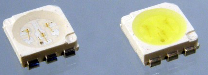

> Normalne ledy albo smd umieszczone na płytce.
> np takie jak tu
To można określić jako moduł 6-cio LEDowy, a nie dioda 6-cio płytkowa. Pierwszy raz przeczytałem tak dziwne określenie.
Dokładnie moduł 6 ledowy

> Dodam, że testowaliśmy z kolegami i są to jedyne słuszne tak dobrze świecące LEDY
Tak dobrze świecą ponieważ nie jest to pojedyncza dioda, a w niej źródłem światła są trzy chipy(3 w 1).
