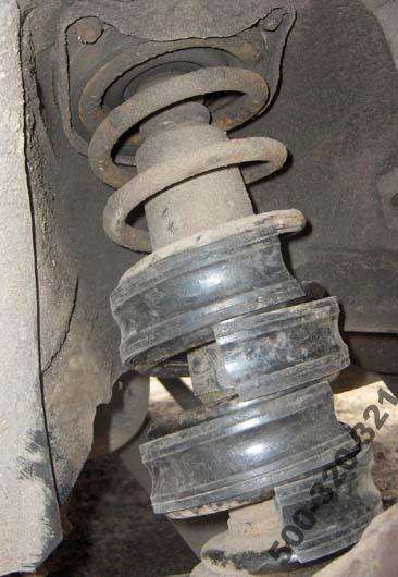

Bardziej myślałem o takim wynalazku:
klik
> klik
Wiesz co? Szczerze bałbym się jeździć z takim wynalazkiem:
ale dlaczego ma to niezdawać egzaminu?
wiem wiem. nie chodzi mi o tuning, tylko ochronę oponek i nadkoli.
Może ktoś z fachowców może opisać wpływ takiego usztywnienia na sprężynę i walory jezdne.
Skoro 4zł za sztukę, to chyba zainwestuje w 4 i będę testował.
Mogę powiedzieć dużo bo kilka lat jeździłem z tym.
Z tyłu miałem po 2.5 gumy na stronę. Efekt - 3 sprężyny złamane.
Z przodu miałem po 2 gumy na tronę - efekt? Super usztywnienie, żadnych problemów, zero dobijania amora nawet na największych muldach przy mega prędkościach. Nawet z turbo jeszcze miałem te gumy na sprężynach od 1.4 i latałem po 200 i było "dobrze". Oczywiście jak założyłem glebę to zrozumiałem, że nie było dobrze ale... przynajmniej tak nie trzęsło.
Z tymi gumami to jest tak, że wszystko jest dla ludzi jak się zna umiar.
Co to znaczy "dobrze" jak założyłeś glebę? Ja mam z tyłu -40, ale chciałbym np założyć taką jedną gumę i zobaczyć, czy będzie sztywniej. Ew, 2 maks. Da to coś?
Sztywniej? To co Ty masz za glebę?
U mnie na weitecach -40 z tyłu jest beton (z krążkami). Praktycznie siedzi na odbojach, jest minimalny skok.
microZuzia mi wyskakuje z fotelika, na wybojach muszę jechać jak żółw.
W sumie Drupi miał w tych sprężynach gumy ale on woził ciężary na długich trasach.
