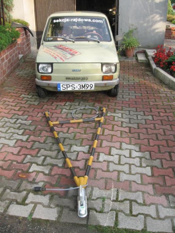

Ja w swoim mialem wyprowadzone z przodu w bagazniku gniazdo elektryczne przyczepy i podlaczalem sie przewodem wtyk-wtyk pomiedzy holownikiem i maluchem tak, ze z tylu malucha dzialaly te same swiatla co w holowniku.

Hol sztywny, składany można sobie kupić na allegro - fajna rzecz !!

Panowie bo moze nie wyrazilem sie wystarczajaco jasno
sztywny hol o ktory mi chodzilo to taki na mysli mialem

No jak to co - sedno tematu. To jest wlasnei sztywy hol i taki wlasnie sztywny stosuje sie do malucha, Ja zrozumialem od razu i dlatego wyboldowalem najwazniejsze punkty w przepisach PL dotyczace braku kierowcy i sprawnego ukladu hamulcowego.

a np takie przyczepy ktore robia z polowy albo tylnej czesci jakiegos auta ? to jest to traktowane normalnie jako przyczepa ? czy podpada pod ten sam przepis ?

Taki pojazd przechodzi badanie techniczne i jest rejestrowany jako przyczepa.
To jest traktowane jako przyczepa bo jest jako przyczepa zarejestrowane.
Nie, nie podpada. pojazd samochodowy nie jest przyczepa. Koniec. Kropka. Nie ma tu miejsca na dodatkowe intepretacje.

Swoja droga, jesli nosisz sie z zamiarem holowania na sztywnym do Holandii, o zdecydowanie odradzam, ale nei ze wzgledu na przepisy, ale ze wzgledu na mala wytrzymalosc nadwozia malucha. Nie jest ono przystosowane do ciagniecia za predni pas zbyt dobrze. przedni pas nie jest elementem konstrukcyjnym pojazdu. Mi kiedys zaczelo wyrywac pas podczas holowania na zlot do Zvolenia i po dordze mialem przymusowe spawanie, zeby jakos dojechac. Nie wyobrazam sobei tak jechac z maluchem do NL - nadwozie po protu tego nie przezyje. Dla ciebie jednak najlepszymrowiazaniem bedzie laweta.
Z ciekawosci napsize jeszcze ze w obenym bisie nie mam w ogole tych blaszanych lacznikow prendiego pasa z tylem podlogi, bo nie mam tylu podlogi, ale za to mam wsporniki idace do belki przedniego zawieszenia. I wszystkie sily przenoszone prez sztyeny ida bezposrednio na belke przedniego zawieszenia dzieki czemu nei medzyy sie samego nadwozia. Jakbys tak przygotowal sobie malucha, wtedy molbys go targac na sztywnym do NL.
Inna kwestia jest sama konstrukcja sztywnego holu do malucha. Jak sie dokladnie przyjrzysz filmom, do ktorych link podrzucilem, na wszystkih zobaczysz, ze glowy sworzen do ktorego podlaczasz sztywny jest poziomy w poprzek sztywnego. A w przypadku malucha tak naprawde ciagniesz samochod sruba, ktora przekladasz przez przendi pas, przez co najmniejszego znaczenia nie ma jak sztywny jest sztywny - wytrzymalosc ukladu spoczywa na dwoch srubach, ktorymi sztywny przkrecony jest do nadwozia. I jest to element, ktory w kolejnym sztywnym wyeliminuje - a raz sruba mi sie urwala tuz po jej skreceniu (sreuba twrdosci 10.8!!!), dobrze, ze na parkingu, a nei na drodze, bo hamowania wtedy nie ma, a jak sie sztywny urie to masz niesterowany pocisk wielkosci malucha...
