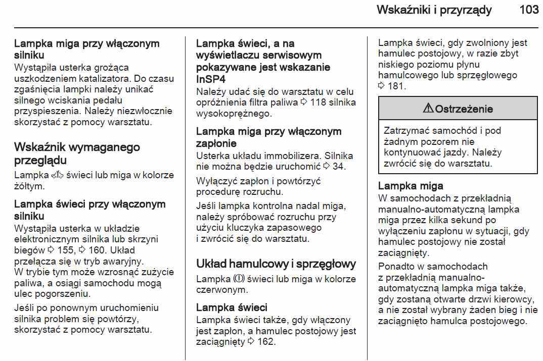

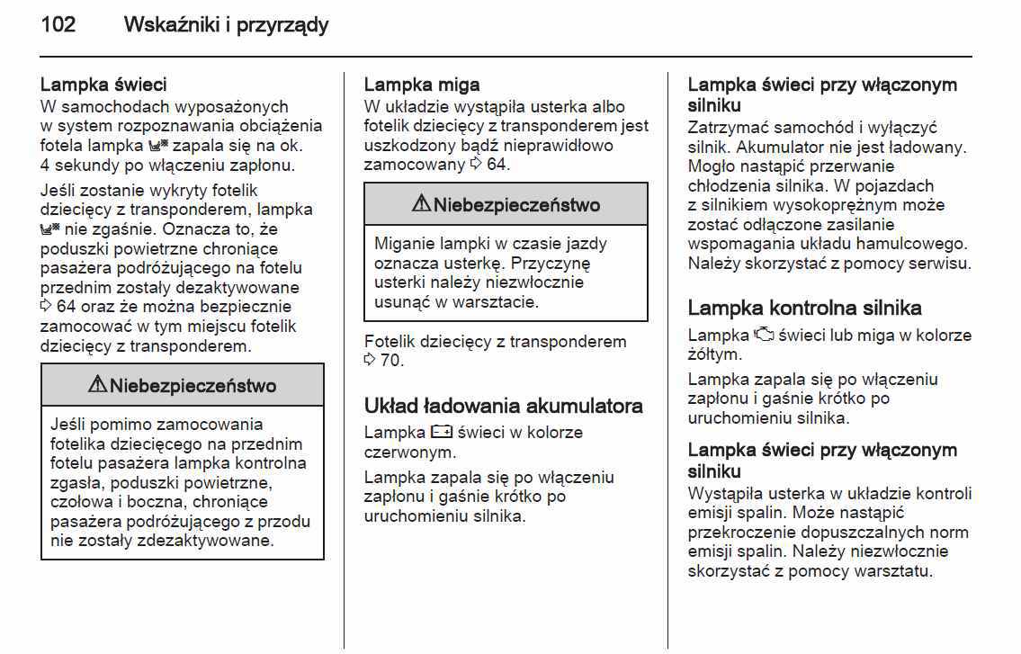

> To czemu ta kontrolka sie zapala jak sa jakies bledy?
Nie wiem, nie jestem wróżką grinser006.gif ale również odsyłam do instrukcji obsługi grinser006.gifgdzie sa opisane kontrolki
btw
Jesteś pewien że przy okazji nie miałeś awarii powodującej wyskoczenie tej kontrolki? Auto przeszlo w tryb awaryjny (utrata mocy) wiec nie dziwota że w tym trybie emisja spalin jest poz dopuszczalnym przez ECU zakresem i kontrolka mogła sie zaświecić.
Patrząc po fotelach realny przebieg to ok. +160 tysięcy .
> Nie wiem, nie jestem wróżką ale również odsyłam do instrukcji obsługi gdzie sa opisane kontrolki
po przyjezdzie do domu obowiazkowo zajze bo czuje sie jak by bylo pryma a prilis ...zawsze myslalem ze check engine to zolta kontrolka po prawej stronie na dole (tak jak na zdjeciu) hmm.gifhmm.gif
> btw
w załączeniu fragment instrukcji
> a tu drugi fragment
no kutwa faktycznie yikes.gif ... popsules mi weekend tuk.gif teraz zamkne sie w sobie grinser006.gifgrinser006.gif
Wszystko przez to ze moja jest bezawaryjna skromny.gifbiglaugh.gifbiglaugh.gif
