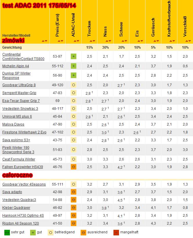

To może żeby nie było problemów z tłumaczeniem, wkleję połączone tabele z testu opon w takim samym rozmiarze - zimówek i całorocznych:
Jak widać, tylko jedna, najlepsza z całorocznych osiągnęła wynik taki, jak najsłabsze zimówki. Reszta całorocznych ma słabiutkie wyniki i okupuje dno tej tabeli. Myślę, że każdy może wyciągnąć wnioski sam ok.gif
Warto też zauważyć, że ADAC przetestował mały rozmiar opon, a nawet tendencyjny i nierzetelny test w AŚ podkreśla, że im większy rozmiar opon, tym gorzej spisują się całoroczne.
Patrząc po wynikach, to nie jak najsłabsze, a jak "średniaki", których w teście jest najwięcej.
Dlaczego słabiutkie? Słabsze owszem, ale plasują się w zakresie opon dostatecznych, czego nie osiągnęła tak zachwalana Dębica Frigo 2. Szkoda, że są to skopiowane dwie osobne tabele, bo nie pokazują pozycji najlepszej całorocznej wśród zimówek, podobnie jak nie widać, gdzie plasuje się najsłabsza w teście zimowa wśród całorocznych. Na rynku nadal jest w sprzedaży cała rzesza zimówek (i całorocznych też), które w poprzednich testach osiągnęły wyniki gorsze - niedostateczne, a mimo to jest na nie spory popyt - Dębica Frigo 2, Sava Eskimo 3, Firestone Winterhawk 2.
Przy okazji - w pierwszej kolumnie są podane ceny opon w DE. Nie potwierdza to opinii, że całoroczne są znacznie droższe od zimówek.
Chyba oglądasz inną tabelę niż ja. Wczytaj się w wyniki liczbowe na suchym/mokrym/śniegu/itd.
Podpowiem Ci, że im wyższa wartość tym gorzej.
Fakt, skupiłem się na ocenie finalnej i klasyfikacji opon w powyższym teście oraz tych z poprzednich lat.
Tak czy siak, jak pisałeś wyżej - wnioski każdy wyciągnie sam.

> Ponieważ widzę, że żaden ze zwolenników opon całorocznych nie pofatygował się, żeby zajrzeć do
> wiarygodnych testów ADAC, to przytoczę jego fragmenty:
> link do polskiego skrótu z wyników testu
> "Tylko jedna opona [całoroczna] uzyskała ocenę dostateczny . Pozostałe produkty otrzymały ocenę
> mierny, w czterech przypadkach obniżoną z powodu słabych albo bardzo słabych właściwości
> jezdnych na drodze pokrytej śniegiem."
> "Porównanie wyników z rezultatami testu opon zimowych tej samej wielkości pokazuje, że ogumienie
> całoroczne zapewnia zimą mniejszy poziom bezpieczeństwa."
> "W pewnych sytuacjach zakup opon całorocznych miewa sens, np. w przypadku drugiego samochodu albo
> pojazdu eksploatowanego okazyjnie i to prawie wyłącznie w płaskim terenie."
> link do źródłowego testu
bo prawda jest taka, że jedynej sensownej opony całorocznej trzeba szukać na najwyższej półce opon o handlowej nazwie >zimowe<...
trudno niekktórym zrozumieć, że nie ma opony zimoweJ/całoroczenJ, są tylko dziesiątki opon: b. dobrych, dobrych i słabych, niezależnie od nazwy handlowej, i zawsze są jakimś kompromisem...
