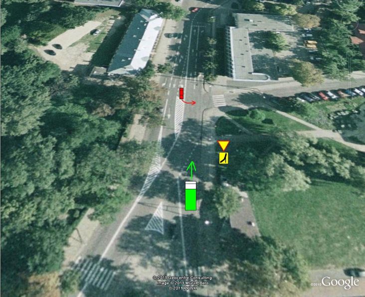

Miałem ja wczoraj przyjemność podróżowania po Skierniewicach (woj. Łódzkie). Trafiłem na takie skrzyżowanie jak poniżej.
Pytanie brzmi.
Który z pojazdów ma pierwszeństwo zakładając, że pojazd zieolny mija linię przerywaną (wjechał na skrzyżowanie za znak A-7). A czerwony w tym samym momencie nadjechał z przeciwka.
Zapraszam do dyskusji

To są dwa skrzyżowania (co widać na znaku pod kielnią).
Na drugim skrzyżowaniu pierwszeństwo ma zielony.

Wydaje mi się iż zielony ma pierwszeństwo. Inna sytuacja byłaby gdyby na znaku pod "ustąp" była tez zaznaczona tamta droga w prawo.
Jeżeli zielony przekroczył linię ustąp pierwszeństwa znaczy, że jest na głównej i ma pierwszeństwo przed czerwonym ponieważ wykonuje lewoskręt.

Tez mi sie tak wydaje. Wtedy mozna byloby traktowac ten wezel, jako jedno skrzyzowanie. W rzeczywistosci sklanialbym sie ku twojej opcji, ze to dwa neizalezne skrzyzowania. Ale trzeba jeszcze zajrzec do PoRD i zorientowac sie jakie odcinki drogi przed i za skrzyzowaniem zalicza sie jako skrzyzowanie, bo to moze miec wiazace znaczenie.
zielony ma pierwszeństwo przed czerwonym

Nie węzeł a skrzyżowanie o przesuniętych wlotach.

Bo zielony wyjeżdża z podporządkowanej, a czerwony z niej zjeżdża.

Tu są ewidentnie dwa skrzyżowania, tyle że blisko siebie.

Jest przed pierwszym. Poza tym skręcając w lewo należy ustąpić pierwszeństwa pojazdowi jadącemu na wprost lub skręcającemu w prawo, więc jeśli nawet to jest jedno skrzyżowanie to Ty jesteś tym skręcającym w prawo.

Nie musi być. W momencie przejechania linii zatrzymania znajdujesz się na drodze z pierwszeństwem. Droga z pierwszeństwem nie musi być oznaczona przed każdym skrzyżowaniem (aczkolwiek przy skrzyżowaniach położonych nieco dalej od siebie - powinna).
Ponadto, opierając się na definicji skrzyżowania oraz drogi skłaniałbym się do twierdzenia, że to są dwa skrzyżowania, które są do siebie przyległe (to znaczy kończy się jedno i od razu zaczyna drugie) co zresztą potwierdza ustawiony znak A-7 z tabliczką.

To to oznakowanie IMO jest strasznym gniotem. Nie zmienia to faktu, że obecnie to zdecydowanie dwa odrębne skrzyżowania, więc pierwszeństwo ma zielony.

Znak określa, która droga jest z pierwszeństwem i wychodzi, że czerwony jest na drodze z pierwszeństwem, a Ty wjeżdżając z podporządkowanej musisz mu ustąpić.

A jeśli tablica wygląda tak, jak narysowałeś, to zupełnie zmienia to postać rzeczy - jest jedno skrzyżowanie, a ponieważ pierwszeństwo jest ustalane na wlotach, to obowiązuje zasada "prawej ręki", bo znaki nie rozstrzygają w takiej sytuacji o pierwszeństwie (obaj kierowcy mają A-7) i pierwszeństwo faktycznie ma czerwony.
