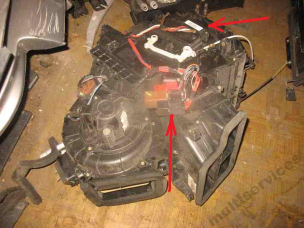

Na moje oko i doswiadczenie to przyciemnianie swiatel spowodowane jest zalaczaniem sie grzalek PTC. U mnie jest identyczna sytuacja. Puki autko zimne to w sroku wyraznie widac przyciemnianie sie deski rozdzielczej oraz swiatel mijania jak rowniez slychach jak pracuja przekazniki co chwile pstrykajac (a w ich rytm przyciemnia sie oswietlenie). Po rozgrzaniu to zjawisko mija.

Ściągasz osłonę boczną (tam gdzie wymieniasz filtr kabinowy) i znajdziesz wysoko 3 przekaźniki i okablowanie:

odpalasz auto, właczas nadmuch, przekręcasz gałką od temepratury z zimnej na ciepło i tak w połowie ciepłego, moze nawet wczesniej powinienieś usłyszeć cyknięcie, silnik powinien tez dostać obiciążenie.
Włącza sie tez automatycznie jak masz grzanie ustawione i włączysz wentylator. Cykanie jest cykliczne. Ciepłe powietrze przy temperaturach około 1-3 stopnie leci po 2-3 minutach już po odpaleniu silnika stojącego na wolnych obrotach.
