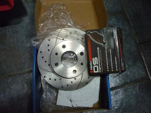

> A taki zestaw??
co to za tarcza?
klocki 2000 czy 2500
jak to się spisuje?
> co to za tarcza?
> jak to się spisuje?
Tarcze ROTINGER
Klocki DS PERFORMANCE
