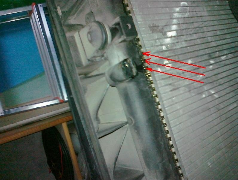

chłodnica się poci - zobaczcie fotę pls
Mam zapocenia przez całą szerokość chłodnicy w miejscach zaznaczonych strzałkami. Jak się mocno nagrzeje to płyn odparowuje, ale widać po nalotach, ze mała nieszczelność jest. Płynu nie ubywa praktycznie (trudno dostrzec).
I pytanie główne:
Co byście zrobili ?, wymiana chłodnicy natychmiast, czy można to odwlec tydzień, dwa ?
Zdaję sobie sprawę że to wróżbiarstwo, jasnowidzenie, szklana kula i każdy przypadek jest inny, ale może jakieś doświadczenie macie ?

Użyj środka do uszczelniania - na bazie płynu zwiększającego napięcie powierzchniowe np: takie coś.
Środek nie zasyfia układu ! Jak będziesz się chciał pozbyć, zlewasz płyn i nie zostaje żaden syf jak po proszku. Co istotne płyn po zastosowaniu nie gęstnieje.
Jak będzie dalej źle to wymienisz chłodnicę.
cieknie na łączeniu plastik-metal i raczej nie do naprawienia
pewnie możesz z tym jeździć jak się tylko sączy i nie masz czasu na wymianę

Ponowne zakucie naprawia wyciek w 100%

jak masz trochę pojęcia i majsterkujesz coś sam w aucie napraw to sam zdemontuj chłodnicę i oczyść później delikatnie podociskaj srubokrętem zaciski i będzie gitara waytogo.gifsam tak zrobiłem i 3rok spokój

jest to ekonomicznie bardziej opłacalne niż zakup zamiennika?
Spróbować docisnąć te "łapki" albo podjechać do zakładu który robi takie rzeczy

Ja kupiłem kiedyś proszek na cepeenie za 8 złotych i pomógł.
Mnie tak samo się poci chłodnica od jakichś 70 kkm. Dolałem przez ten czas płynu za około 20 zł, zawsze to taniej niż nowa chłodnica za 200.

ja bym wolal ori no chyba ze ma juz "milion" lat

Też kiedyś wlałem i nie pomogło frown.gif Zostało mi tylko wymienić chłodnicę :x
Dzięki wszystkim za rady.
Doraźnie zaleję na próbę środek Wynn's polecany przez Kovica, przekonuje mnie to, że nie jest to zagęszczacz i nie zmienia gęstości płynu.
Przed czerwcowym wyjazdem w ciepłe kraje chłodnicę wymienię lub dam do zakucia za radą kolegi Danielpoz.
Mam taki wyciek w starym lublinie. Dociskanie zakucia nic nie dało. Może faktycznie chłodnicę rozebrać, wyczyścić i ponownie ją poskładać...
Środek uszczelniający (proszek K2) w tym konkretnie przypadku nie pomógł, choć w innych autach sprawdził się.
Co ciekawe - w miarę jak ubywa płynu, dolewamy wody. I gdy płyn jest już odpowiednio mocno rozcieńczony, wycieki ustępują ok.gif
Gorzej jest w zimie, bo przy -10°C taki płyn zamarza i znowu trzeba dolewać glikolu. no.gif
Jeżeli jest to tylko pocenie sie to doraźnie dobrym sposobem jest popuszczenie korka zbiornika wyrównawczego. Ogólnie chodzi o to, żeby w układzie nie robiło się nadciśnienie. Oczywiście trzeba rozważyć Czy aby nie miało to też wpływu na obniżenie temp. wrzenia płynu.
U mnie ten odkręcony zbiorniczek często pomagał.
