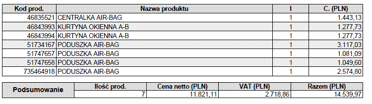

Tak z ciekawości podsumowałem sobie w dostępnym publicznie eperze wszystkie poduszki i centralkę dla mojego VINu zlosnik.gif oto efekt:
edit: przecież tam jest jeszcze kilka mniejszych czujników panic.gif
> dla mojego VINu oto efekt:
koszt faktycznie powalajacy ale raczej chodzilo mi o to czy za 200 zlotych zrobia mi legalizacje - jak z gasnica rotfl.gif
