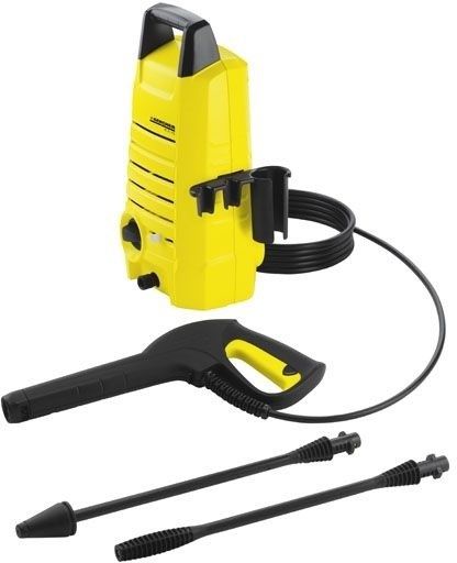

samodzielne mycie bezdotykowe
czy taka zabawakowa myjka
mozna umyc bezdotykowa srednio brudne auto?
bo: albo sie nie da, albo ja nie umiem, albo uzywam nieodpowiedniej chemi
prosze o instrukcje mycia
mam poprzednią wersję, chyba już z 6 lat
dokupiona pianownica
kiedyś miałem orginalną pianę aktywną z Karchera i średnio na jeża się sprawdziła
potem zakupiłem Dimmera, rozcięczyłem 1:6 i o niebo lepiej - ale żeby nie było różowo, do czysta bezdotykową myjką o takim ciśnieniu nie umyjesz, po spryskaniu pianą robię rundkę szczotką i spłukuję i wtedy jest czyste
taka myjka jest za slaba, nadaje sie do podlewania ogrodka conajwyzej, umyj sobie raz auto goracowodna myjka z cisnieniem 200-220barow do takiego mycia nawet chemii nie trzeba. ale jesli juz taka myje masz, to mozesz jedynie namoczyc brud i reszte tradycyjnie, wiaderko gabeczka i jazda, i na koniec splukac, moim zdaniem szkoda kasy na takie myjki lepiej zainwestowac w dobry pistolet to weza. wiem co mowie sprzedaje takie myjki i serwisuje no i sam uzywam zlosnik.gif

czyli tak jak podejzewalem ta myjka (prezent od znajomych) jest do spulkiwania a nie do mycia smile.gif

Ja robie tak: najpierw namaczam, potem piana aktywna, zmycie cisnieniem, nastepnie gabeczka/szmatka z plynem, zmycie cisnieniem i potem jak jeszcze mokry spryskuje woskiem.
Na zakonczenie sciagam packa silikonowa + ircha.
Nie wazne jak brudny zawsze wychodzi czysty i efekt lepszy niz na myjni bezdotykowej.

już przestań narzekać....ja wiem że na AK wszyscy wszystko mają najlepsze a w rzeczywistości większość z nas ma takie lub słabsze zabaweczki pochowane w garażach czy piwnicach więc nie to że się nie da, tylko trzeba w tym pomóc
tak jak mówię, pianą aktywną spryskaj i potem przeleć oink.gif szczotką- nie gąbką ponieważ w gąbka przyjmuje w siebie piasek który ciężko wypłukać i dlatego szczotka jest łatwiejsza i rzekłbym skuteczniejsza....
ja jestem zadowolony, mimo tego że moja myjka ma kompozytową pompkę i każdy mówił że padnie....jak dla mnie odsłużyła już swoje 6 lat, fajnie będzie jak jeszcze pochodzi, ale jak padnie to też tragedii nie będzie
