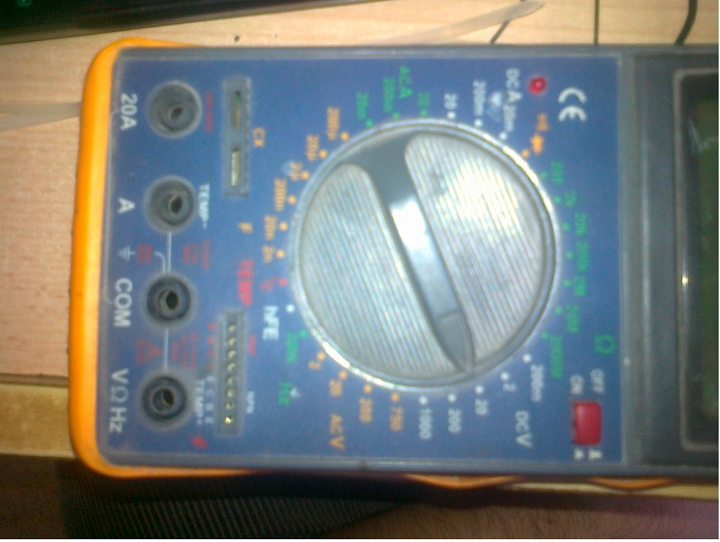

Chciałbym zmierzyć ile pradu zjada mi samochód na postoju.
Mam taki miernik jak w zalaczniku. Mógłby mi ktoś zaznaczyc czy napisac jak go ustawić żeby mierzył mi pobór prądu jak wepne go między kleme aakumulator.

Czerwony kabelek w A, czarny w COM
Pokrętło w białą pozycję DC A 200m
Oczywiście szeregowo np. między odłączoną klemę (-) a budę.

Najlepszy przepis na zepsucie miernika a co najmniej spalenie wewnętrznego bezpiecznika na zakresie mA w momencie podłączania.
Taki pomiar należy robić na najwyższym zakresie miernika - przewód w gniazdo 20A i tak samo ustawiony przełącznik - nawet gdy włączy się jakiś alarm, oświetlenie itp. to nic się nie stanie.
Dokładność wystarczająca - istotne , czy jest 0.20 czy 0.02A , nie musi być co do %%.

Właczyłes przewody tak jak kolega napisał i wybrałeś właściwy zakres?

Tak czytam i czytam..... A co tak zmierzy? A nie miało pisać że między odłączoną klemę (-) a słupek akumulatora albo słupek akumulatora a buda?

Obluzować klemę (-).
Podłączyć miernik (zakres ~200mA) z jednej strony do masy, a z drugiej do bieguna (-) akumulatora - klema wciąż na akumulatorze.
Zsunąć klemę (-) z aku.

jednak inaczej trzeba było podłaczyć niż ktos mnie tutaj instruował
pokazuje jak ustawie na 20 to najpierw o,4 a po kilku sekundach spada na 0,1-0,2
Jeśli to pierwsze to raczej za dużo choć wypadałoby zmierzyć na dokładniejszym zakresie ok.gif

już zmierzyłem
20m pokazuje 0,04-0,05 (tak stabilizuje sie n tyle)
20 pokazuje 0,04-0,05
Jeśli na zakresie 20A pokazuje 0,04-0,05, tj. 40-50mA, dość dobry wynik, niejednokrotnie już tu (na AK) spotkałem się z opinią, że 100mA to górna granica przyzwoitości. Więc masz OK, ale wtedy na zakresie 20mA powinno być "przekroczenie zakresu" i pewnie mierzyłeś na 200mA, a wskazania to było 40~50.

Z doświadczenia z tanimi multimetrami wiem, że jedyny wiarygodny zakres amperomierza to 10A/20A na boczniku.
Inne mają strasznie dużą rezystancję i fałszują pomiar.
