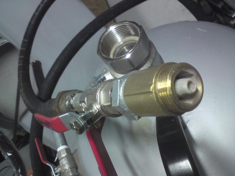

u mnie piaskarka gotowa w 95% brakuje końcówki szybkozłaczki oraz
> pokrycia całosci jakimś godnym kolorkiem, zastosowałem tak jak reszta na dysze ceramiczne
> obudowy od bezpieczników topikowych pasuje genialnie

Moja piaskarka na chwile obecną wygląda tak:
Zasyp piasku (średnica 2" gwint: połowa nypla 2", nakrętka: zaślepka 2"):
Lejek (bo jestem leniwy):
Oczywiście na lejek przewidziany jest specjalny haczyk:
Dysza, tak jak wczesniej wspominałem bezpiecznik topikowy, aktualnie załozony jest 16A taki miałem pod reką, docelowo będzie to 10A nie miałem akurat takiego pod reką:
"mocowanie" wykonane z połówki nypla 1/2" oraz redukcji z 3/4" na 1/2", wnętrze redukcji zostało przetoczone na wylot pod średnice bezpiecznika, natomiast na gwint 3/4" nakręciłem nakretke taką jak jest przy bateri umywalkowej, wczystko pięknie pasuje, oczywiście redukcja została zespawana z nyplem i oszlifowana po czym pokryta na odpierdziel farbą...
Oficjalna prezentacja niebawem, jak zanabede końcówke szybkosłącza na 1/2 " i dokończe reszte projektów tzn. walcarka oraz mini zaginarka do blachy, wsio na raz będzie malowane zielonym młotkiem ze snieżki...
PS. Tym będe pędził cały interes, przy dyszy 3 mm będzie dawał rade oczywiście praca ciągła, ciśnienie na poziomie 6 bar:
