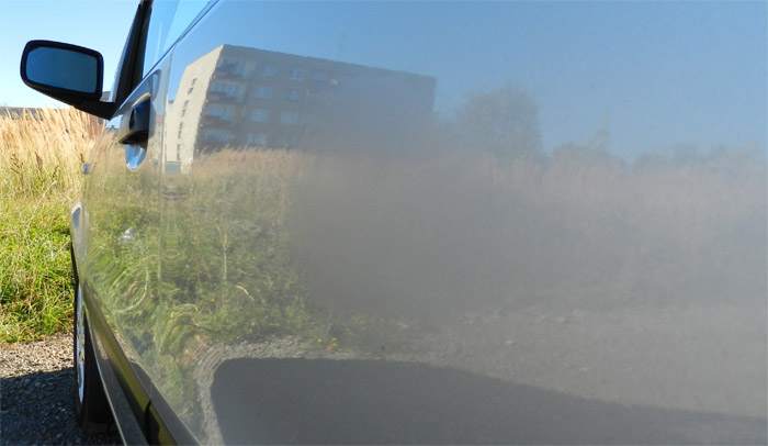

Oto fotka najgorszego miejsca.
Aktualnie wygląda to o 80% lepiej gdyż 3-4x zastosowałem pastę Tempo. Czy poza pastą mogę to jeszcze poprawić???
> jeszcze poprawić???
lepsza pasta + maszyna zalatwi sprawe
> jeszcze poprawić???
Zmatowiłeś drzwi- na przyszłość nie kombinuj z papierem ściernym i pastami typu tempo bo to dziadostwo.
Gąbka mocno ścierna i wykończeniowa oraz pasta Menzerna FG 500, 2500 i maszyna polerska- powinno pomóc.
Oczywiście o ile nie przetarłeś bezbarwnego ( to się okaże dopiero po przypolerowaniu) - ten lakier to 647 Girgio Steel
Aha- lepiej sam nie poleruj oddaj fachowcowi- wystarczającą przekombinowałeś
