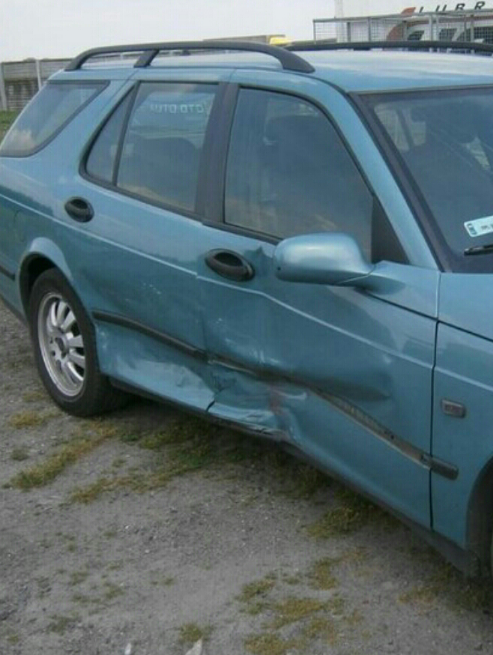

Ocena uszkodzeń
> Panowie ile naprawa czegoś takiego może kosztowac?
> Warto naprawiać?
tam nie było poduszek powietrznych?
> Warto naprawiać?
Widzę do roboty, podłogę, progi, drzwi, dach.
Bez pomiarów się nie stwierdzi czy auto nie jest bananem.
Czy warto naprawiać?
Zależy od ceny wyjściowej w stosunku do wartości danego egzemplarza przed kolizją.
Na zdjęciach nie widaç aby coś wystrzeliło...
tyle to i ja widzę... Tyle, że... Jeśli tam fabrycznie nie ma poduszek (w co mi się nie chce wierzyć) to mój dalszy wywód nie ma sensu. Jeśli były (co podejrzewam widząc, że to nie bardzo stary Saab) to oznacza, że to nie pierwszy poważny dzwon tego auta i bym go nawet kijem nie tykał. Przy takim dzwonku boczne poduszki powinny wystrzelić.

dach? Myślisz? cena 7 tys zl.
Przyjrzyj się przy słupku "B", dach wygląda na podgięty. Oczywiście może to być tylko igraszka światła.
Jak wyżej napisano, co z jaśkami? Bo że ich nie widać to wiem, ale czy strzeliły czy zostały już wycięte?

Może i masz racje. Rocznik 2003. Nie zdziwi mnie jakby bocznych poduszek mimo wszystko nie posiadał...
Jeżeli poszła geometria, to naprawa na pewno nieopłacalna.
> posiadał...
W tej chwili nie posiada na pewno. Wg Euro NCAP Saab 95 z 2003r (akurat ten rok testowali) powinien mieć i jaśki boczne, i kurtyny. Więc sam rozumiesz... Niemiec nie płakał, jak sprzedawał 270751858-jezyk.gif

CRV w porównaniu z tamtym Saabem jest ledwo dotknięte. Zobacz jak wygląda próg u Ciebie, a jak w Saabie.

Szczerze to w ASO bez 20k bym nawet nie podchodzil. Jak ruszona geometria to nawet wiecej. Stasiek w garazu zrobi taniej ale ja bym w to sie nie pchal.

Co do samego samochodu-Saaba, wydaje mi się, że geometria nie będzie w porządku w tym aucie, co za tym idzie "tania" naprawa nie wchodzi w grę.

smiem twierdzić, że blacharz robiący dla handlarzy mający na wyposażeniu rame wyciągnie to auto tak, że nawet szczegółowa geometria nie pokaże , że coś bylo robione... skromny.gif
