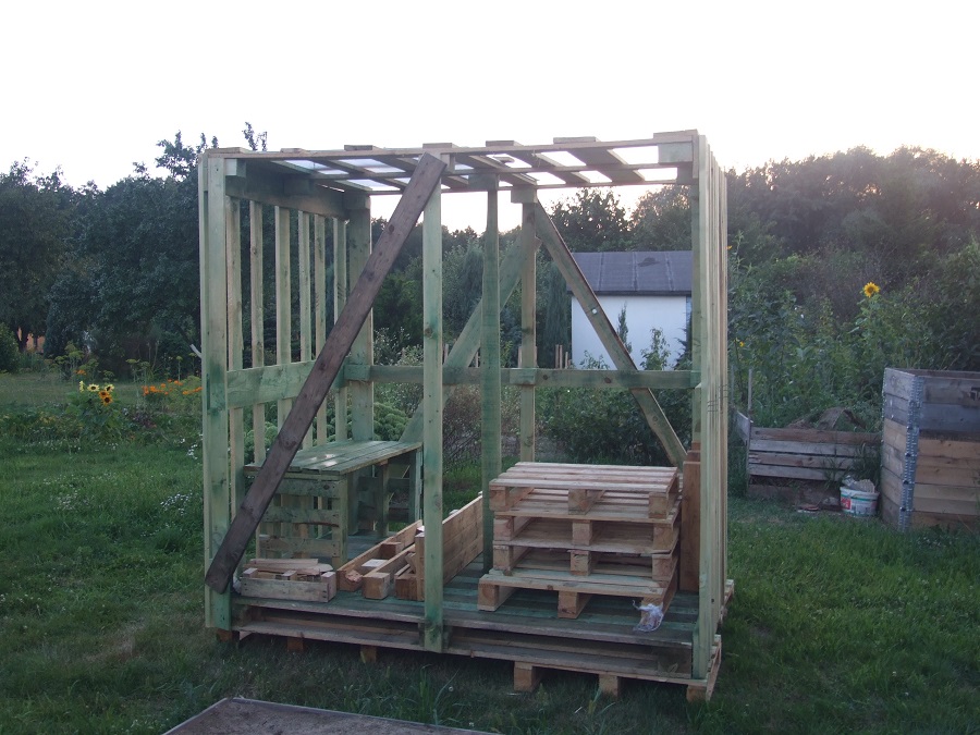

W zeszłym roku zrobiłem altanę z palet jednorazowych. W pierwszej kolejności zapuściłem ją specyfikiem do impregnacji więźby dachowej. Lakier będzie nakładany w tym roku.

> OT - masz jakieś foto?
Zdjęcie w trakcie budowy. Zrobiona z palet 165cm x 215cm. Podłoga z 2 palet na ściny po jednej i jedna na dach.
