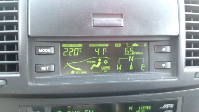

Z tej tabelki wynika że chyba mam coś popsute, bo przy temperaturach 40+ na zewnątrz i nastawieniu systemu na 22 w środku po schłodzeniu wnętrza klima działa sobie bez wysiłku na niskich biegach dmuchawy a z kratek leci lodowate powietrze. A wg tego co tu masz to układ powinien mieć nie lada problem żeby w ogóle taką temperaturę osiągnąć.
Powiem szczerze, ze zazdroszcze u mnie sie nie da. Bo auto czarne, szyby nie sa atermiczne i co za zoltek to wymyslil to nie wiem. Obroty musza byc w polowie skali a na 22C jest po prostu cieplo. Musze ustawic na low zeby dalo rade.
Może wydajność/pojemność układu źle dobrana? U mnie nawet w największe upały na południu Europy klima pracuje bez wysiłku, zawsze w trybie auto.
Nigdy nie było problemu z utrzymaniem temperatury. Na krótkich trasach ustawiam wręcz 26-27st. żeby takiego szoku nie przeżywać gdy temperatura skacze o kilkanaście stopni przy wysiadaniu z auta.
Szyby mam atermiczne ale kolor też ciemny. I do tego czarna skóra. boje_sie.gif
Na parkingu rozgrzewa się wnętrze niesamowicie ale jak już klima zacznie działać to dość szybko przywraca wszystko do porządku.
