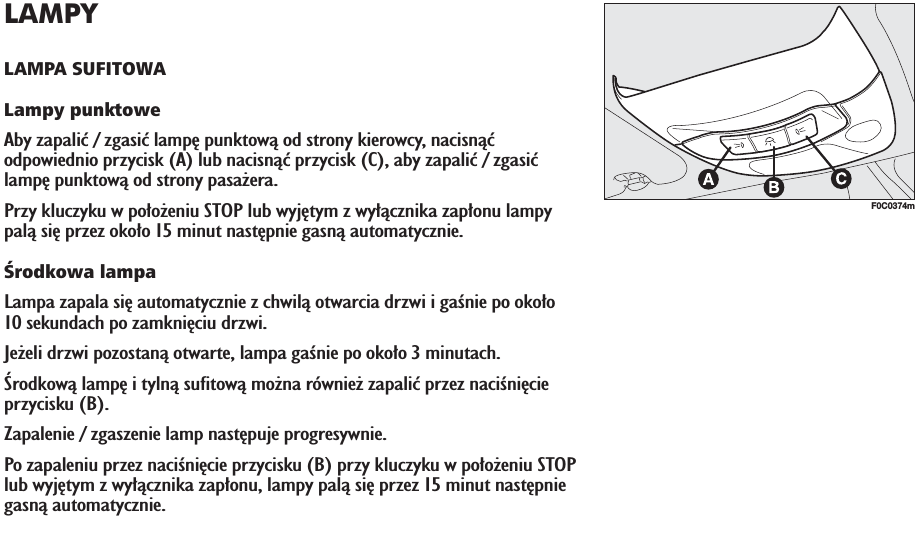

> Raz akumulator został rozładowany zostawiając jakieś oświetlenie na dłuższy czas,
Jak to zrobiłeś?
Przecież każdy cywilizowany samochód wyłącza takie odbiorniki po max 20 minutach jak silnik jest wyłączony.
Skoro Stilo to potrafi:
Pozdrawiam BAS
