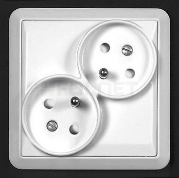

Chyba, że może takie wariacje:
> W jedną puszkę- nierealne.
Niektórym udało sie jeszcze inaczej powariować
Ospel Kappa:
Legrand Forix:
Więcej się tych bolców przekręcić nie da bo nie zmieszczą się w puszce.

A Ospel Impresja? Ja mam pomontowane u siebie pionowo, ale zawsze mozna przekrecic grinser006.gif do tego ramka i jest git

Jak któryś z tych gniazdek ,,nie da rady" to będę kuł ścianę.
