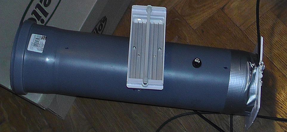

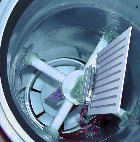

Właśnie sobie ozonuję, więc przypomniało mi się, że nie wrzucałem fotek. Pewnie dlatego, że nie ma się czym chwalić. Nie podoba mi się, to co zrobiłem - ale tanio, łatwo i IMO wystarczająco  bezpiecznie...
Rurex za AFAIR 5 zł w promocji z marketu budowlanego, uchwyt do którego przyczepiłem płytki z rozwalonej karuzelki dziecięcej, kabel ze złomowanego odkurzacza (długaśny). Do tego włącznik na kabel, oprawa bezpiecznika i bezpiecznik - parę złotych (dokładnie nie pamiętam). Trochę srebrnej taśmy, dużo kleju z glutownicy, kilka tutków/sztrapsów czy jak to się zwie i z godzina zabawy z lutownicą i wkrętarką w roli wiertarki.
Włącznik celowo blisko wtyczki - jak wrzucę do pomieszczenia/auta to nie muszę otwierać żeby włączyć czy wyłączyć.
Wentylator w końcu fi 10cm @230V więc nie ma problemu z zasilaniem a i przepływ porządny.
Kombinowałem co zrobić z przetwornicą - w końcu wylądowała na zewnątrz. Miała robić za stopkę, ale ten radiator mocno się grzeje, więc chyba lepiej, jak jest do góry i ma lepszy przepływ.
Ciągnie to 86W razem z wentylatorem. Gdzieś wyczytałem, że na 1g/h ozonu trzeba 20W więc pewnie wydajność zestawu to ściema zawyżona prawie 2x (świecą obydwie płytki - a wg tej zasady wychodzi, że po odjęciu wentylatora mam ze 3,5g/h, ale i tak sporo).
Brzydal wygląda tak:
