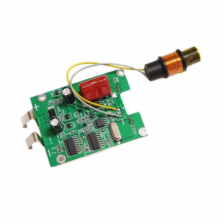

Po to są fora, aby obejść to, co się da obejść. I też po to, aby poprawić fabrykę, jeśli coś spieprzyła.
Ty też u chińczyków kupiłeś EL-50448, [niegrzeczny chłopiec]. To najprostsze, ale też i nietanie rozwiązanie [BTW ceny EL-50448 spadły do $21.10], ale może nie ostatnie. My tu szukamy dalej jeszcze tańszych rozwiązań w oparciu o oficjalne informacje z koncernu GM [które cytowałem].
@Kolego Lookazz,  bez urazy, ale jeśli nie chcesz się przyłączyć, to stój z boku, nie komentuj niekonstruktywnie i przyglądaj się tylko, może kiedyś skorzystasz z naszej pracy lub już skorzystałeś, albo wyłącz komputer, jeśli Cię nasze eksperymenty drażnią do tego stopnia, że próbujesz mnie [nas] pouczać, co mamy, a co nie, robić. Jestem na tym forum aktywny od ponad 10 lat i więcej innym pomogłem [99% wypowiedzi], niż sam zadałem pytanie w oczekiwaniu na pomoc w rozwiązaniu mojego problemu [może z 5 razy!], a posiadając w przeszłości Astrę G, stworzyłem sam i opublikowałem kilka nowatorskich rozwiązań do tego modelu, które były kopiowane 1:1 po innych forach opla i w związku z tym uważam, że nie zasłużyłem sobie na złośliwości i osobiste wycieczki, tym bardziej, że Tobie do tego nie dałem powodu.
PS. A zainteresowałem się tematem, bo lubię zgłębiać nowinki i wykrywać słabe punkty w systemach oraz dzięki temu pomagać innym, traktuję tę aktywność jako pewnego rodzaju misję, bo uważam, że powinniśmy się dzielić, np.: bogaci - pieniędzmi, a mądrzy - wiedzą. Nie zawracałbym głowy innym kolegom, gdybym mógł takie eksperymenty robić samemu, ale mam Astrę J BEZ tych czujników, stąd te prośby o testy i próby inspiracji posiadaczy tych nieszczęsnych czujników do działania we własnym i kolegów interesie, przymusu nie ma, ale jeśli ktoś się przyłączy do wspólnego projektu, to będzie miał niewątpliwą satysfakcję.
Jak widać, nie robię tego dla siebie. Warsztatu też  nie mam ;)

Może trzeba by było się przyjrzeć konstrukcji "aktywatora", z kolegi umiejętnościami i znajomością elektroniki  może kolega by go rozpracował  tak jak kolegi schemat do zamykania szyb w astrze g, z którego korzystałem osobiście :piwko:
Może udało by się zejść z tych 20 dolców na kilka kilkanaście złotych
Ja już się przyjrzałem, nie sądzę, żeby dało się tego zastąpić czymś prostszym:

A ktoś z kolegów posiada el-50448?
Bo do mnie właśnie dotarł i po włożeniu baterii i nacisnięciu białego przycisku miga zielona dioda z napisem TX a także miga czerwona dioda z napisem low bat. Zastanawiam się czy tak powinno być, czy w ogóle próbować kalibrowac te czujniki. Bateria jest nowa. Dopiero po wyjęciu baterii przestają diody świecić.
Wysłane z mojego NEM-L21 przy użyciu Tapatalka
Na filmie: klik nie widać, aby przy naciskaniu guzika jakaś dioda się świeciła. Sprawdź na innej baterii zanim napiszesz do chińczyka reklamację...
Pozdr.
Kupiłem nowa baterie, teraz świeci tylko zielona dioda i da radę włączać i wyłączać. Jutro próba kalibracji
