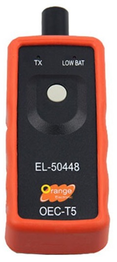

- programator do Opli jest dostępny (to już nie z ASO info):
   * na OLX, jakaś polska produkcja garażowa za 299 zł nazywa się "Aktywator TPMS, Wzbudzacz Programator czujników ciśnienia kół - POLSKI" ZC-02
lub
   * u chińczyków na Aliexpress za ok. 28 $ = ok. 120 zł i nazywa się np. "High Quality EL-50448 Auto Tire Pressure Monitor Sensor TPMS Activation Tool OEC-T5 EL-50448 For GM For Opel Series Vehicle"
- tak naprawdę ten programator tylko włącza uśpiony czujnik konkretnego koła impulsem elektromagnetycznym, aby system auta mógł go sobie wpisać do pamięci podczas procedury przyuczania.
Jeśli nie ma programatora w pobliżu, to powinno działać też spuszczenie powietrza w danym kole. Szybka utrata ciśnienia powoduje wzbudzenie czujnika i wysłanie info do sterownika.
Wystarczy spuszczać do potwierdzenia klaksonem.

Trochę informacji o programowaniu czujników:
Tu: klik pan z serwisu Opla pokazuje, jak programować nowe/inne czujniki w Oplu Mokka.
Tu: klik właściciel pokazuje, jak programować czujniki w Oplu Astra K, używa do tego chińskiego programatora EL-50448, o którym pisałem wyżej.
Wynika z tego, że procedura wuczania czujników programatorem jest banalnie prosta.

przestańcie sie drapac, lepiej kupcie sobie po programatorze i bedziecie miec spokoj,
ja dałem 33$ z przesyłka z Pekinu, szlo 6 dni, żadna tragedia :skromny::oki:
ja jako autor wątku też to ogarnąłem właśnie poprzez zakup programatora.
temat można zamknąć.
@Lookazz:
@tygrysek8:
Posiadacie programatory. Czy możecie potwierdzić podane wyżej informacje i sprawdzić:
1. co się dzieje, gdy uruchomi się procedurę programowania i NIE zaprogramuje się czujników?
2. czy można zaprogramować czujniki poprzez chwilowe spuszczenie odrobiny powietrza w kołach (zamiast wzbudzać programatorem)?
Pozdr,
Hej, po uruchomieniu procedury zatrabil dwa razy i wskazał koło do zaprogramowania, po czym zrobiłem dwie próby: pierwsza zgasilem motor odpaliłem ponownie wrócił do poprzedniego ustawienia, druga proba uruchomiłem programowanie wskazał koło po czym ruszyłem do przodu, znowu wrócił do głownego menu. Także system jest idioto odporny
@tygrysek86: a możesz sprawdzić, czy da się programować poprzez chwilowe spuszczenie ciśnienia z opony? Oczywiście, zrób to na stacji, przy sprawnym kompresorze ;)
Pozdr.
I czy da się wywołać procedurę kalibracji naciskając jednocześnie zamknij i otwórz na pilocie.
