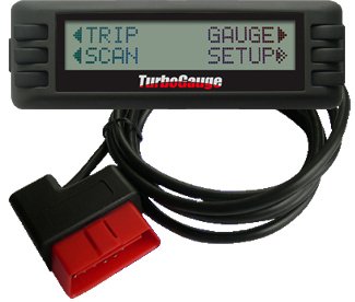

innym rozwiązaniem które używałem jest np Turbogauge
wpinasz na stałe w OBD mocujesz na desce i jazda

Czy ten cały Turbo Gauge pokazuje spalanie łącznie i chwilowe ? Ma to język polski ?

chyba nie na PL, ale skróty km/h, TPS, MAP, T czy V idzie ogarnąć ;)
chyba miał chwilowe i łączne, jedyny minus że trzeba kasować przy tankowaniu

Turbogauge też poległ, niby czytał ale tak wolno że nie szło nic ustawić (regulacja LPG)
za to w fordzie działało bez zarzutów
