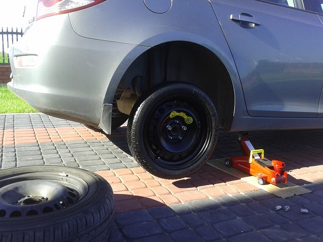

Ja mam dojazdówkę, która nijak ma się do oryginalnego koła ;]

Dojazdówka wygląda naprawdę komicznie  :D
