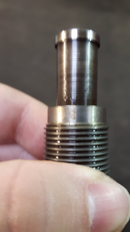

W 1.2 tsi interwał wynosi 250tys.Tak wyglądał napinacz łańcucha po 70tys.km
My tutaj o paskach, nie lancuchach.
A 1.2 tsi na lancuchu to z zalozenia zlo wcielone 😁
