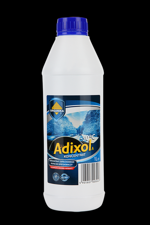

kup koncentrat płynu, który sam  w sobie podobno nie zamarza do -50 stopni. Takie coś:
