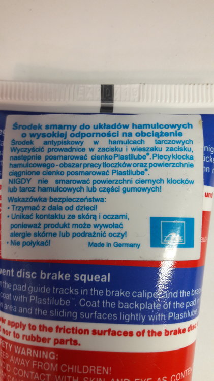

2 minuty temu, Prozaq napisał:
A ja właśnie to prowadnic i styku klocka i zacisku sprzedają ate plastilube natomiast do tłoczka sprzedaję ate bremszylinder.
mógłbyś zobaczyć u siebie na składzie czy na odwrocie plastitube jest coś, że nie może współpracować z gumą?
Wydaje mi się,że jest tam coś takiego napisane i to budzi we mnie trochę niepokój.;]
Ta do tłoczków o ile mnie pamięć nie myli jest koloru miodowego natomiast ta do prowadnic koloru białego.
Jak zawsze demontowałem zacisk na pływających prowadnicach to były one przesmarowane smarem koloru miodowego.:hmm:
Sprawdzę później, bo mam chyba też Bremszylinder :ok:
Tu jest jeszcze rozpisane:
http://www.hamulce.net/smary.pdf
Wychodzi na to, że:
Bremszylinder - tłoczki
Plastilube - krawędzie klocków
TRW PFG106 - sworznie
TRW PFG101 - samoregulatory w bębnach
TRW PFG110 - zastępuje PFG101, 102, 106
Edytowane przez analyzer64

13 godzin temu, r1sender napisał:
wierzymy w Ciebie, że nam sprawdzisz;]
Plastilube jednak do klocków jak i do prowadnic:oki:

1 godzinę temu, r1sender napisał:
@Prozaq
podziękował:piwko:
Tylko czy im chodziło o prowadnice, w sensie powierzchnię po której klocek pracuje, czy prowadnicę jako sworzeń :hmm:
Plastilube jednak nie wydaje mi się tu odpowiedni, bo jest dość gęsty.
Tak to wygląda z bliska (pasta do tłoczków po lewej i Plastilube po prawej)
Ta do tłoczków jest dużo rzadsza. Zamówiłem PFG110 i zobaczę jak ten wygląda :ok:
