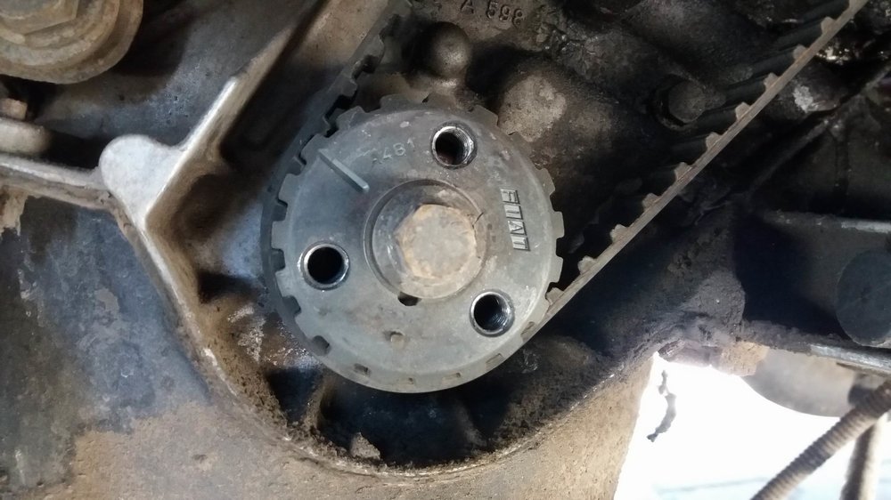

dolu rozrzadu nie sprawdzasz na znaku malego kola pasowego tylko na wskazniku znajdujacym sie na kole zamahowym. Zacznik od tego czy jest ustawione wsio na 0
rozrząd jest o ząb przewalony albo zerwany klin na dolnym kole
Zawsze ustawiałem na znaczniki na kołach, a z silnikami tymi mam do czynienia już 16 lat :oki:
Na podstawie czego twierdzisz, że rozrząd jest przestawiony? Znaki się pokrywają. Klina nie sprawdzałem. Wystarczy lekko dodać gazu i wszystko chodzi bez problemu.

rozumiem, że tak robiłeś. Każdy robi jak chce byle było dobrze. Skoro silnik nie pracuje prawidłowo to mogło dojść do lekkiego ścięcia klina i są problemy. Dlatego sprawdz rozrząd na znakach tj. gorne kolo rozrzadu i kolo zamachowe.

Czy w okienku skrzyni do sprawdzenia ustawienia rozrzadu powinien byc jakis grzebien z zabkami lub jakis inny znacznik? Na kole zamachowym jakis znacznik jedt? Slowo daje, nigdy tak nie ustawialem, ale teraz widze, ze ta metoda od razu pokazuje czy nie scina klina na kolku.
Blacha pomiędzy blokiem a skrzynią ma grzebień.
Oblookaj ten temat: KLIK KLIK
O ile pamiętam tak samo jak w temacie z linka miałem w swoim czyli ustawienie Twoim sposobem nie pokrywało się z tym na zamachu.
Ustawiłem tak jak Ty i jest :ok: Zresztą są tez znaczniki na samym pasku.
To już wiem dlaczego nie ustawiałem na znaczniki przy zamachu - ja po prostu nigdy tej blachy nie miałem :hehe: :hehe: :hehe: Pozostaje więc demontaż kółka i oględziny klina.

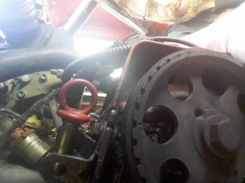

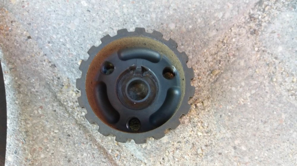

Sprawdziłem kółko rozrządu - klin jest cały, nie nosi żadnych oznak uszkodzeń, więc wróciło na swoje miejsce. Rozebrałem i umyłem przepustnicę. Tak jak się spodziewałem było trochę brudu (nie była myta parę lat), ale nie na tyle by powodować problemy. Po założeniu problem nie ustąpił. Wymieniłem więc pompę paliwa na nową - problem również nie przeszedł. Silnik odpala normalnie, reaguje na gaz jak dotychczas, jedzie normalnie. Podczas jazdy po wciśnięciu sprzęgła obroty spadają, silnik gaśnie. Trzeba podbijać obroty, żeby nie zgasł.
