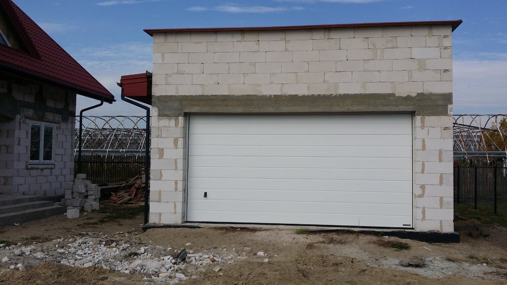

Na bogato mi w dniu jutrzejszym montować będą hormana :bzik: brama  5000x2500 koszt z montażem 4300zl. tylko bez silnika

Jest. koszt 4250zl.
Za garażem to jakieś szklarnie/tunele foliowe? Twoje czy sąsiada?
Da się do takiej bramy bez napędu dołożyć go w późniejszym czasie bezproblemowo?
Edytowane przez volf6
jak by były moje to bym nie budował domku na kurzej łapce tam jest ponad 2 hektary terenu. Co do napędu bezproblemowo nawet mi proponowali ale zrezygnowałem
