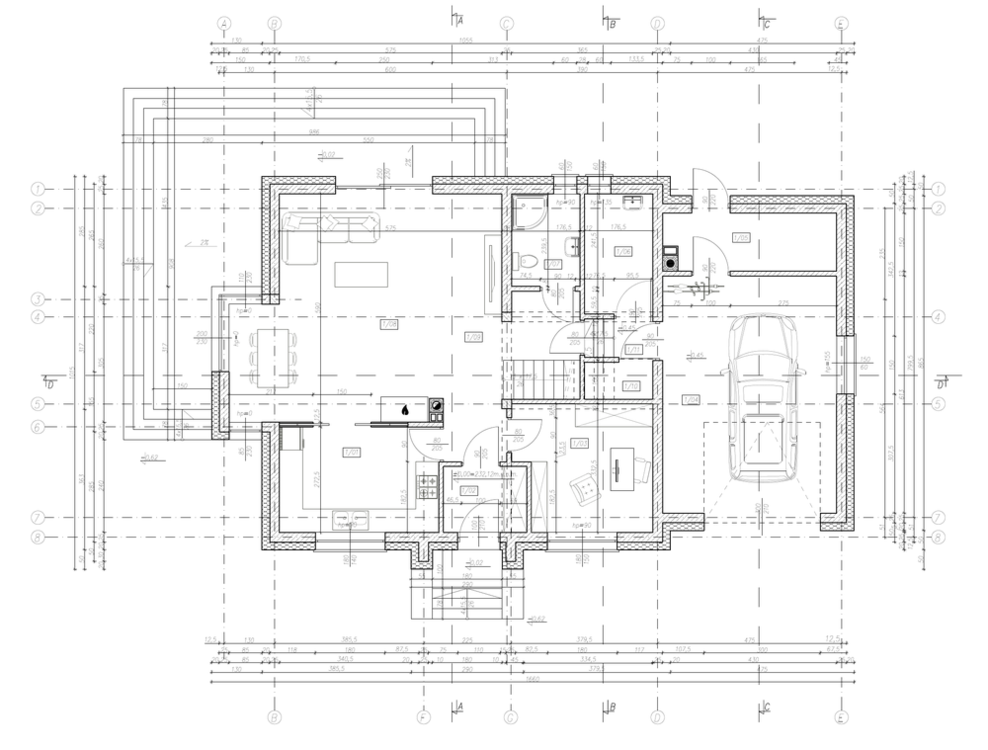

Finalnie doszło kilka zmian. Projekt mniej więcej wygląda jak poniżej, niestety nie mam ostatecznej wersji elektronicznej:

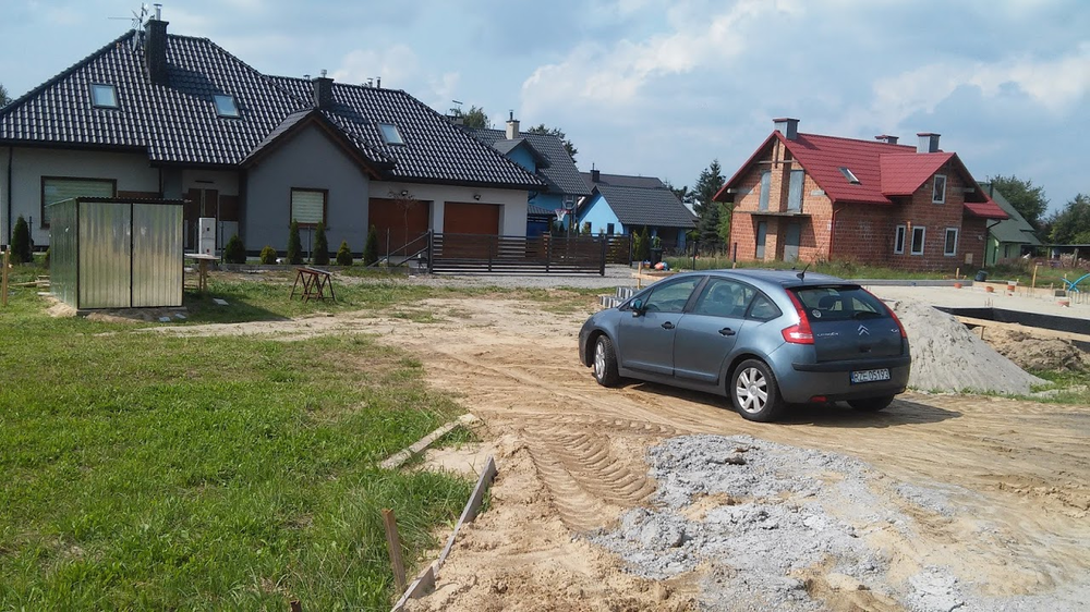

Materiał na podbudowę tymczasowego wjazdu:
 ...i sam wjazd, który okazał się być dla ciężarówek zbyt wąski i krótki

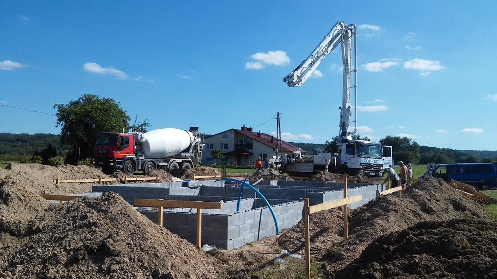

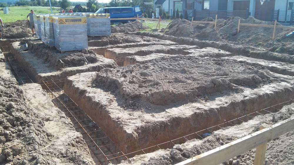

Fundament z bloczków zalewanych betonem

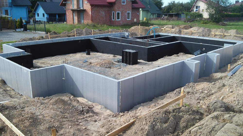

Kolejny dzień, izolacja termiczna i pseudoprzeciwwilgociowa

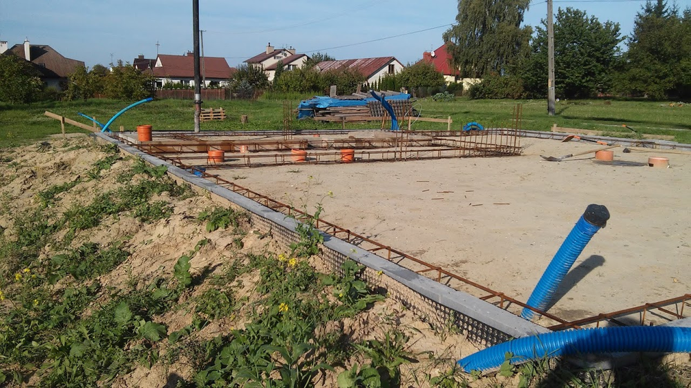

Fundamenty zasypane piaskiem, kanalizacja ułożona, chwila przerwy aż się wszystko uleży przed ślepą wylewką

Zbrojenie ustawione i można zalewać :)
Etap fundamentów za nami :ok:

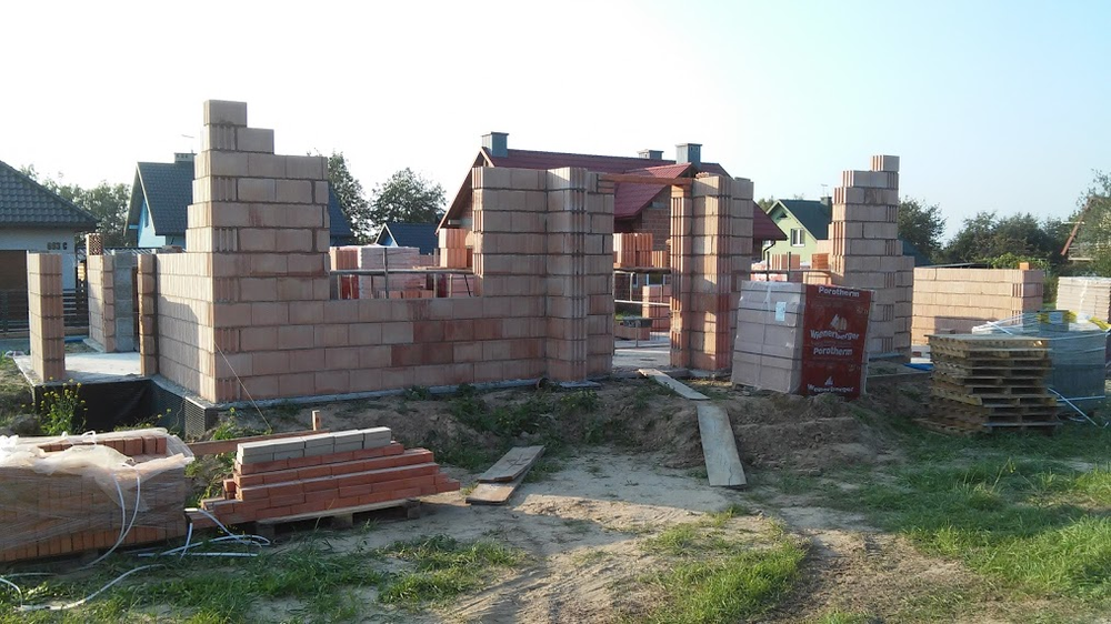

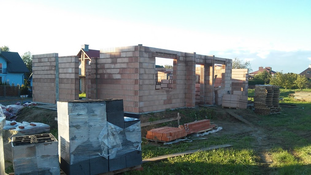

Niech się mury pną do góry

Postaram się wiernie kibicować.  Z zamieszczonych tekstów i zdjęć nie wynika: czy to już wszystko, czy coś jeszcze?  Czyli, na jakim etapie jesteś dzisiaj?
Fundament z bloczków zalewanych betonem, czy on nie wymaga szpachlowania/tynkowania/wyrównania szpar przed naniesieniem czarnego mazidła?  Zastanawia mnie też ilość pomarańczowych rur kanalizacyjnych?  Aż tyle rur o takiej dużej średnicy?  Czy może jest konieczność stosowania tak dużych średnic wynikająca z przepisów?
Samemu coś stawiasz czy od początku recami majstrów?
nie wymaga
i tak smarujesz na dwa razy a izolacja wchodzi w szpary bez problemu
najmniejsza średnica kanalizacji zewnętrznej to 110
lepiej wyjść z gruntu większą średnicą i redukować w posadzce - chyba że kasa nie pozwala to wtedy jedzie się tylko główny pion i czerpnię do komina ze 150, resztę z 110

jedynie co mogę doradzić to to żeby pozakładać dekle na rury kanalizacyjne -bo możesz mieć przez przypadek więcej roboty

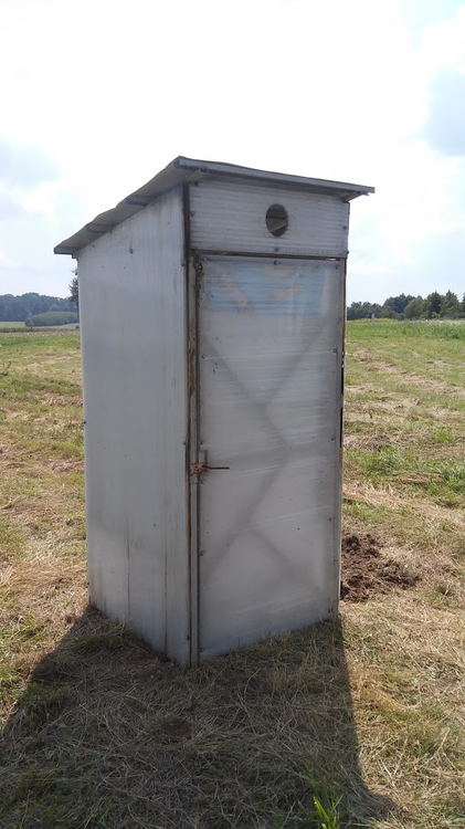

Obstawiam, że większe średnice pomarańczowej rury są jako szalunek, osłona dla mniejszych średnicy - łatwiej późnej wyjść z kolankiem bez kucia chudziaka i że właściwe rury są zadenkowane, tylko nie widać.

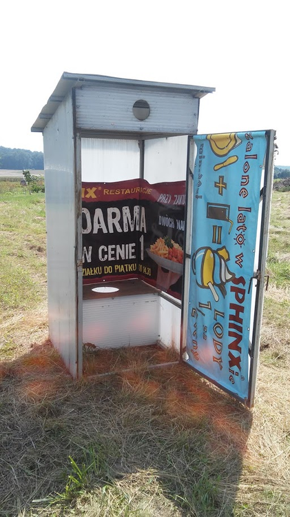

Kibelek ładny, wieczorem wstawisz tam jakąś lampę i będzie służył jako romantyczne i nastrojowe oświetlenie placu budowy ;)

Fundament z tego co wiem nie wymaga szpachlowania, a jeśli nawet to już za późno ;)
Duże średnice rur to zabezpieczenie mniejszych :ok:
Wszystkie rury zabezpieczone :ok:
Majstrom nie przypadł do gustu, leją sąsiadowi po ogrodzeniu :ogien:

Miło się patrzy na efekty pracy ;]
Moja uwaga dotycząca całej budowy od SSO, pilnuj ciągłości izolacji na każdym kroku. Nawet nie wiesz ile zaniedbań popełniają nawet te dobre polecane ekipy i ile jest zachodu, żeby to dobrze dociągnąć ;)
Przede wszystkim między skrzynką rolety a nadprożem, im więcej tym lepiej :oki:
Te nadproża to jakoś zbrojone były czy tak tylko na klej cegiełki :phi: ?
Efekt pracy miły, ale niemiło się patrzy na drenaż portfela ;] Dzięki za uwagi :ok:
Co do ekipy to na razie jestem z nich zadowolony, co prawda był mały zgrzyt o $ ale do roboty nie mam zastrzeżeń. W razie czego potrafią też doradzić.
Nadproża okien między skrzynką a roletami, oraz górna szpaleta będą ocieplone 3 albo 5 cm styropianem. Dodatkowo wieniec dookoła już jest ocieplony styropianem 4 cm.
Heheh sam się zastanawiałem jak oglądałem ich inną budowę ;] To jest gotowe nadproże ze zbrojeniem :ok:
Edytowane przez Cherokee18
Godzinę temu, Cherokee18 napisał:
Heheh sam się zastanawiałem jak oglądałem ich inną budowę ;] To jest gotowe nadproże ze zbrojenie :ok:
Ok to wyjaśnia sprawę, bo wygląda jak podoczepiane z klocków. Dobrze, że pomyślałeś o roletach, choć dobrze jest jak cofnięte nadproże jest szersze deko niż otwór okienny.
Podejrzewam, że w trakcie wyjdzie jeszcze mnóstwo rzeczy, które można było zrobić lepiej. Dlatego m.in. po to powstał ten wątek. Proszę Was o wszystkie podpowiedzi :)
W czym one są lepsze/gorsze/tańsze od tych zwykłych/pełnych?
Edytowane przez volf6
szybkość roboty to jedno
dwa człowiek się tak nie umęczy chociaż 1 bloczek waży jakieś 28kg
myśmy w maju robili u szwagra fundamenty to na gotowo z zalaniem zajęło nam to 3 dni
Taki ''pusty'' bloczek waży 28kg8] , jakie w takim razie ma wymiary:hmm:
50x24z25
Wziąłem zalewane bo ekipom w dupach się przewraca i na ciężkich nie chcą robić :facepalm:
