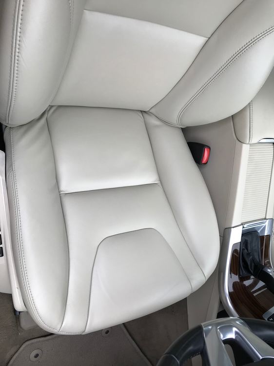

Witam,
Da sie to naprawic? To wszystko sa przetarcia, ktos to potraktowal szczota albo chemia. Auto ma maly przebieg i 4 lata...

zmywacz do skór, szpachlówka (płynna skóra), farbka i nie będzie po tym śladu.
Jak masz czas, chęć i zdolności zrobisz sam, jak nie oddaj do specjalisty.

Daj do ziomków od detailingu, wyprowadzą na cacy.
Przy dzisiejszej dostępnej technologii nie takie zniszczenia się naprawia. Tak jak Vadero napisał, oddaj do specjalistów od detailingu.
Uszkodzenia powstały, bo skóra jest miękka i trzeba ją konserwować.

4 lata i.....ktos sie wiercil bardzo. Swoja droga to poprawne zuzycie wg mnie zwlaszcza jesli wlasciciel nie pielegnowal skoraka.Dziur nie ma a ze sie farbka wytarla...coz,
Odstawisz do zakłądu detailingowego na 1 dzień i będziesz miał stołek jak nowy. Oczywszczą, zafarbują, zabezpieczą i będzie cacy.
A swoją drogą skóra w dodatku biała - to ja radzę opanować technikę czyszczenia i konserwacji, bo utrzymanie tego w dobrym stanie wizualnym wymaga co jakis czas trochę pracy.
Widzialem fury po detailingu skor. Jak chcesz pogonic auto to warto bo efekt wytrzyma kilka miesiecy. Pozniej bedzie syf i pekajaca szpachla. Cudow sie z tym nie zrobi. Lepiej zamiast 1,5 k na detailing wydac to na tapicera i dbac od poczatku.
EDIT widzialem nie znaczy ze macalem w komisie tylko jedna mam po naprawie foteli, boczkow i kierownicy, druga kolega kupil nie wiedzac ze po detailngu (volvo xc90) i po 2-3mies zaczynaja sie pojawiac problemy ktore wygladaja gorzej niz wyjsciowe uszkodzenia.

robiłem sam pęknięcie na boczku w Recaro skóra-alcantara, dużo głębszy niż ten ze zdjęcia, ale podobnie wytarty od wsiadania/wysiadania aż skóra pękła.
Zrobienie tego zgodnie ze sztuką, powoli, warstwami zajmuje cały dzień z uwagi na schnięcie między etapami, ale to się trzyma bdb i nic nie pękało, a jeździłem tym autem ponad rok jeszcze.

i w dotyku byla wciaz taka delikatna czy sztywna od farby?
niczym się w dotyku nie różniła w dotyku i elastyczność była zachowana. Normalnie pracowało i jak ktoś nie wiedział to nie był w stanie zauważyć różnicy. Cieniowałem cały boczek.
Farba ani winyl, nie reagowały negatywnie na środki do skóry, czy to mleczka, kremy czy tłuszcz. Także zrobione dobrze, z głową nie ma prawa pękać

Siedzenia naprawione...
Ocence sami

I jak to naprawili jaka metoda?
Pomalowali, tak jak na fabryce... Myślisz, że krowa oryginalnie jest kremowa?
4 etapy...
1. gotowe chusteczki - czyszczenie
2. niebieskie mazidlo - grunt - nanoszenie szmatka, cale siedzenie
3. biale mazidlo - ??? - nanoszenie gabka, zniszczenia
4. farba - nanoszenie sprayem, cale siedzenie
X2 siedzenia.
Najdluzej kolo bawil sie z dobieraniem koloru.
Mam nie jezdzic autem do jutra. Gosc sie zarzeka, ze to jest jak fabryka... Zobaczymy.
Poza tym naprawil mi trzy zniszczenia w drzewach (tak jakby ktos to dziabnal nozem) sladu nie ma.
Calosc - rownowartosc 750PLN i trzy godziny zabawy.
