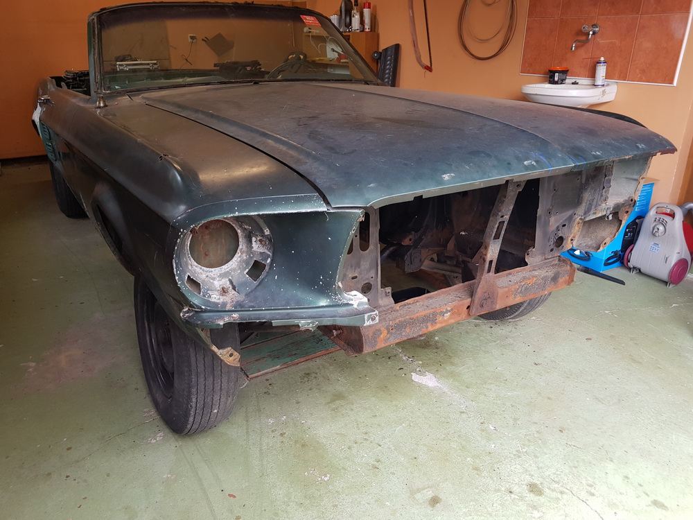

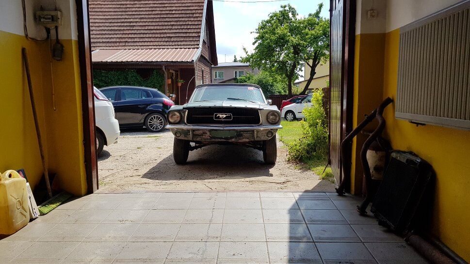

Tak wygląda teraz, już w pl, w docelowym garażu:
Ogólnie jestem pozytywnie zaskoczony stanem auta, widać, ze długo auto stało w garażu. Blachy są grube, miejscami uszkodzone, poza tyłem. Podłoga jest drewniana :), ale to std w tych autach. Wszystkie mechanizmy działaja i wnętrze jest niemal w 100% kompletne. Niestety auto dostarczono mi bez aku i kluczyka, więc na szybko nie mogłem sprawdzić elektryki. Kluczyk jak i zakupione części mają być na dniach.
Plan to kompletna odbudowa auta, remont silnika i skrzyni. Odnowienie wnętrza oraz wszelkich emblematów. Na szczęście w US można do niego kupić wszystko i ceny są rozsądne jak na oldtimera. Blacharza mam już umówionego na jesień, do tego czasu muszę go rozebrać na części pierwsze. Razem z autem zakupiłem nowe tylne ćwiartki (błotniki), podłogę, progi wew oraz nadkola. Reszta wyjdzie po piaskowaniu. Blacharz niby kumaty, mający doświadczony w tego typu struclach, jest nadzieja, że cześć blach uda się naprawić.

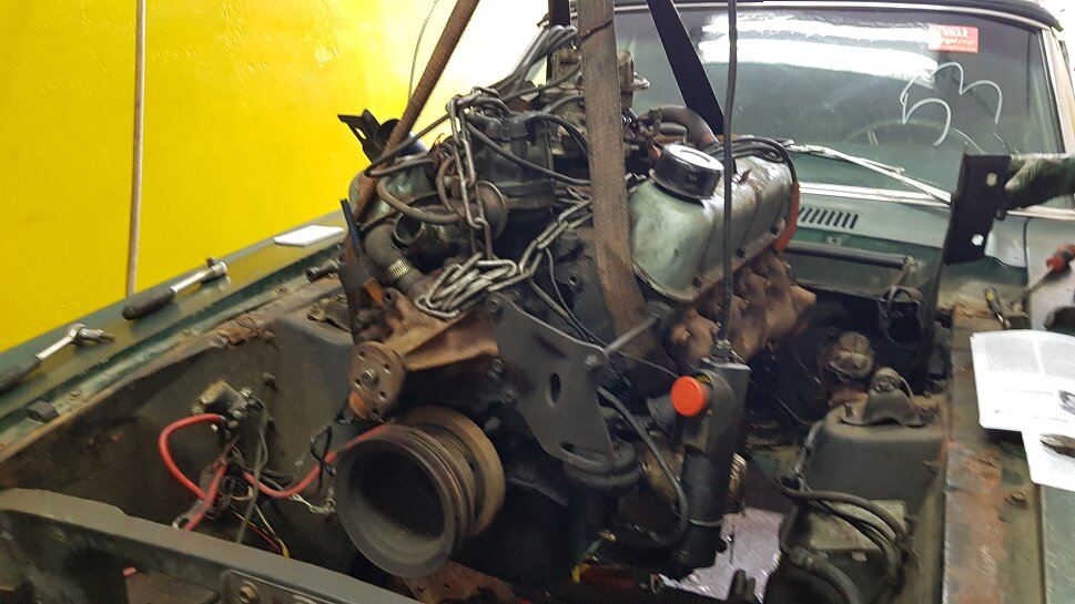

Chwilę później wyglądało to już tak:

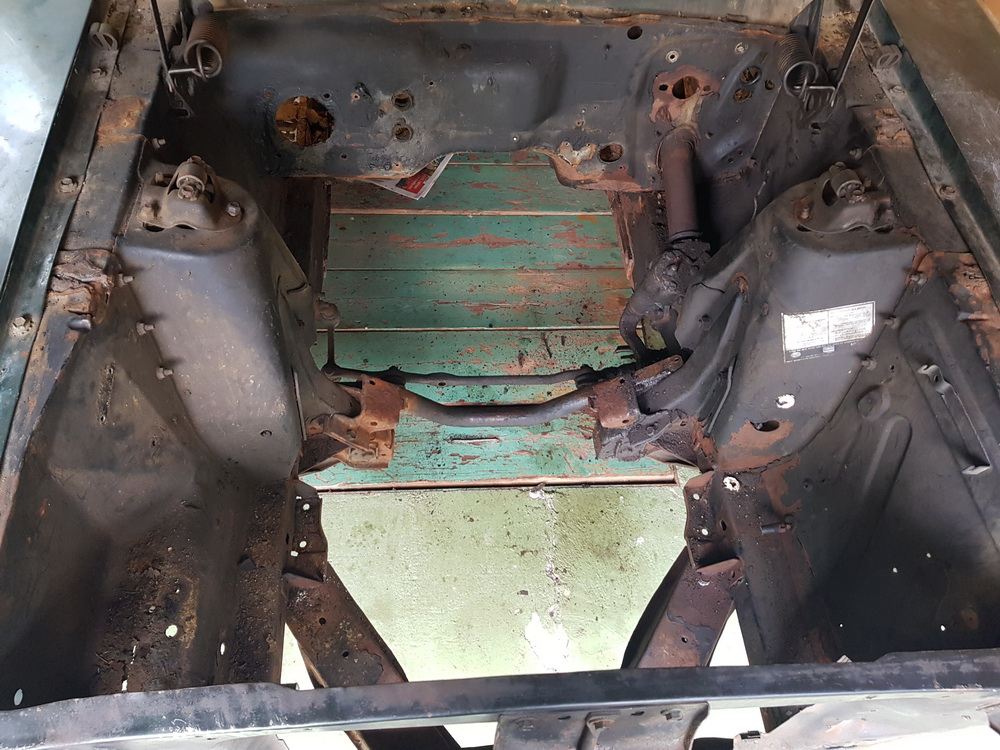

Silnik 210kg, wyjęta została też skrzynia 70kg.
Części posegregowałem i poopisywałem. Nawet wbiłem to do excela aby uprościć zarządzanie nimi, co nie jest takie proste jak części bedą w różnych miejscach i moga być poza autem dłuuugo.
Po wyjęcią silnika auto przypomina ... SUVa :hehe:

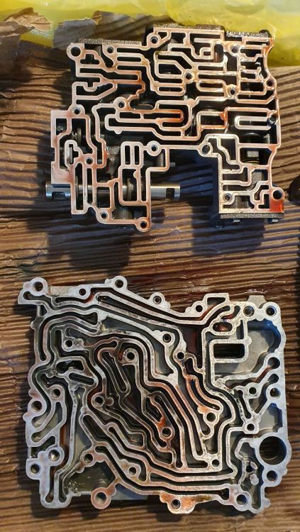

Z ciekawostek wyczyściłem uwalony przewód podciśnienia skrzyni i ... zaczął błyszczeć. Okazało się, że jest z nierdzewki :ok:.

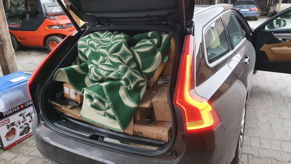

Dzisiaj odebrałem też brakujące części, które zakupiłem z autem ale dopiero teraz dotarły i w końcu dostałem kluczyk do auta, dzięki czemu dobrałem sie do bagażnika, a tam:

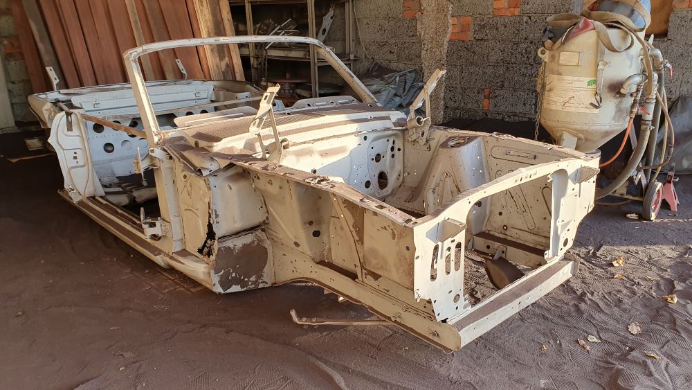

Piaskowanie, to Twój pomysł, czy blacharza?
Dnia 1.07.2019 o 15:55, sherif napisał:
Mam też zagwozdkę co robić z lekko porysowanymi czy skorodowanymi blaszkami, typu wsporniki
Zerknij na każdą z osobna. Najlepiej uzbierać worek i dać wszystko do lakierowania (czy proszkowego, to już Twoja decyzja, bo lakier proszkowy to skorupa). Jeśli jest korozja, to najlepiej wymienić.
Też nie wiem co robić z gumami, te wyjęte są lekko brudne ale w idealnym stanie. Niby powinno się je wymienić, ale nie wiem czy nie wymienie na gorsze (po kilku latach)
Jeśli są idealne i dają się domyć, to po co masz wymieniać?
Blacharza. To taki std, z każdym kto rozmawiałem to tak robi, piach, epoxyd i wycinanie/decydowanie co zostaje co nie.

Piaskować możesz ramę auta, ale nie blachy. Reszta, czyli wycinanie korozji, dorabianie łat, potem podkład epoksydowy i lakier to oczywistość.
Teraz, Maxit napisał:
To zły standard, dlatego pytam.
Nie słyszałem o innej strategii. Oczywiście ścierniwo jest inne na ramę a inne na poszycie, ale tak czy siak trzeba to wypiaskować, aby dostać się do czystej stali. Jak jest nalot /wżery na takich drzwiach to nie wiadomo na ile to jest głębokie.
Oglądałem chyba z 10 opisów renowacji  i zawsze schemat był ten sam. Jedynie w Polskim Porsche (YT) gość nie dawał epoxydu, bo to szkodliwe przy szlifowaniu, ale też rozpoczeli od sodowania aby zdjąć warsty lakieru oraz korozję.
Auta, które ostatnio mi robili czyścili miękkim krążkiem do gołej blachy. Za każdym razem twierdząc, że piaskowanie krzywi blachy i powoduje, że mnóstwo ścierniwa zostaje w profilach trzymając tam potem wilgoć.
Akurat w Polskim Porsche mówili o szkodliwości spawania epoksydowanych blach. Podobno ta ich technika (sodowanie) zabezpiecza przed korodowaniem odsłoniętej blachy.

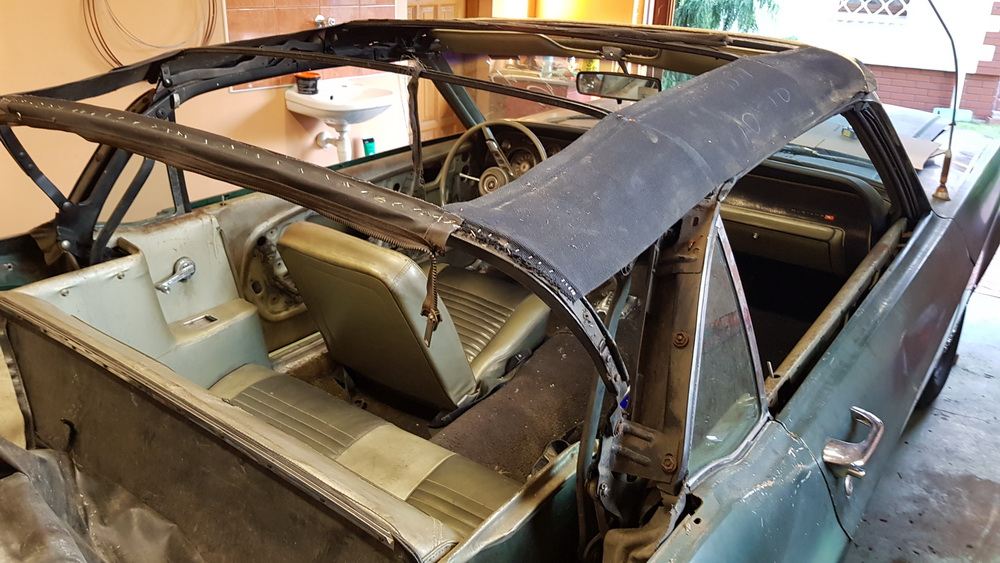

Wykorzystałem okres wakacyjny (mniej roboty w robocie :) ) oraz dobrą pogodę i trochę powalczyłem z autem. W sumie dwa weekendy + kilka wieczorów i zakończyłem pierwszy etap jakim jest rozebranie auta. Auto w takim stanie z ukł kierowniczym i zawieszeniem pojedzie już do blacharza.
Sama rozbiórka poszła dość łatwo i przyjemnie :smirk:. Na setki śrub tylko dwie musiałem rozwiercać i ze dwie mniejsze się urwały. To IMO rewelacyjny rezultat jak na auto 50 letnie. Co mnie bardzo pozytywnie zaskoczyło auto nie posiada żadnych przeróbek i na mój gust nigdy nie było remontowane czy gruntownie rozbierane :ok:.

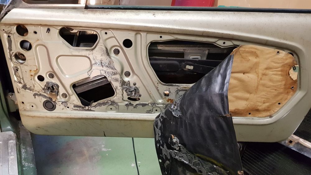

Na pierwszy ogień poszły drzwi i szyby:
Kolejny dowód, przez 50 lat nikt tam nie zaglądał, nie wstawiał głośników, itd. Materiały mają pieczątkę Forda z rokiem 1967 a ta pokrywa była i tak cienka, że trudną bez naruszenia ją odkleić. Wszystkie mazie, nadal plastyczne (i nadal brudzą :) )

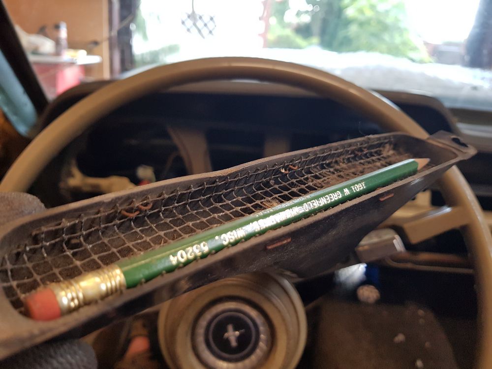

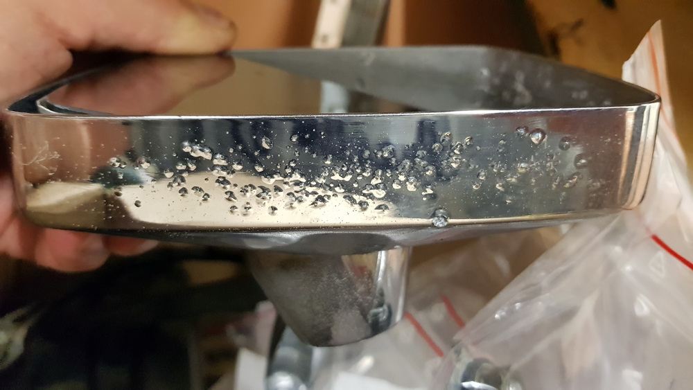

To lusterko, wydaje się w idealnym stanie, ale od góry ma kropki niczym alfabet Braille. Jest OEM, fajnie było by je ponownie pochromować ale podejrzewam że koszt będzie 3-4x taki jak nowe (już nie OEM)

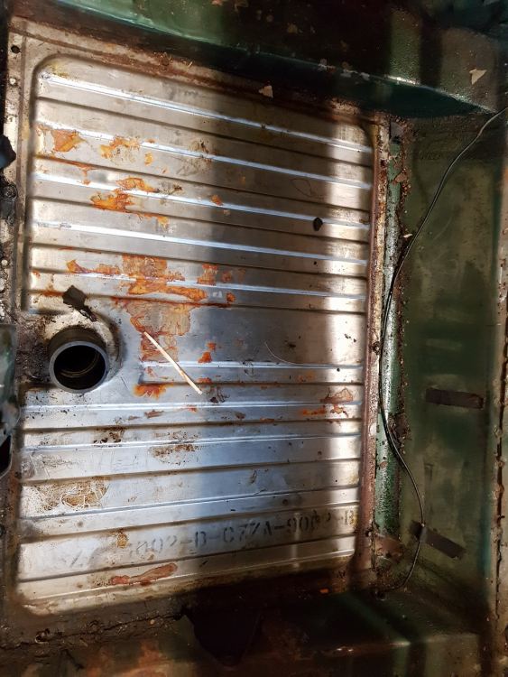

Bak jest OEM a jakże :) góra super wystarczy umyć, dół ma tyle bitumu, że pewnie jest z 2x cięższy :bzik:. Niestety w środku rdza .. podobno da się je odnowić /wypisakować. Nowy to koszt ok 160$ + sprowadzenie, więc bede walczył z moim.

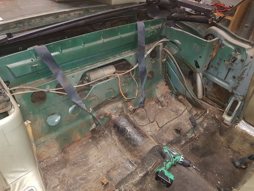

Nie obyło się bez niespodzianek. W środku znalazłem 3 myszki - w tym jedna w super stanie :] i masę dziwnych płaskich muszelek. Były wszędzie, w profilach, pod siedzeniami, nawet mi się z tłumika wysypały.
Kolejna niespodzianka, aut ma pasy z tyłu :ok: (widać też mechanizm elektryczno-hydrauliczny podnoszenia dachu)

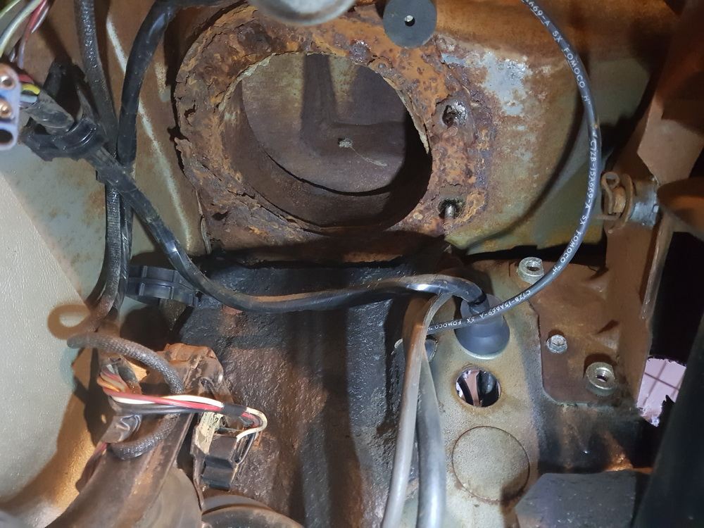

Tutaj sprawca korozji w Mustangu, tzw cowl panel, czyli hmm czerpnia powietrza, przez którą po latach zaczyna lać się woda do środka dokonująć zniszczeń. Przez to pierwsze co to lecą panele podłogowe, których w tym aucie praktycznie nie ma (35$/szt :] ).

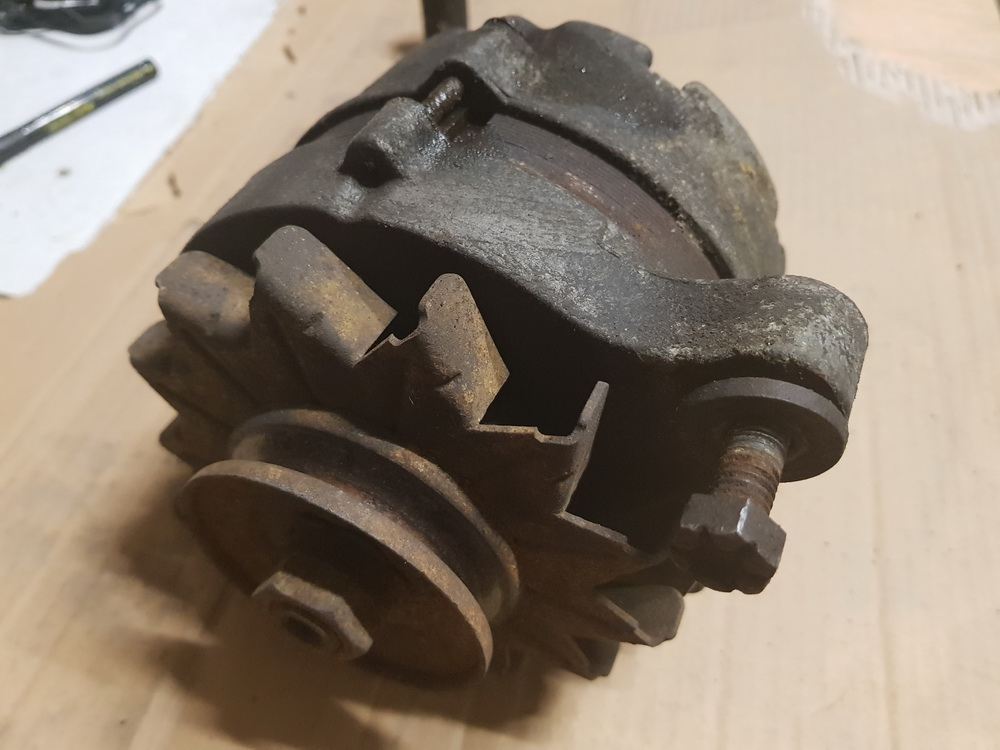

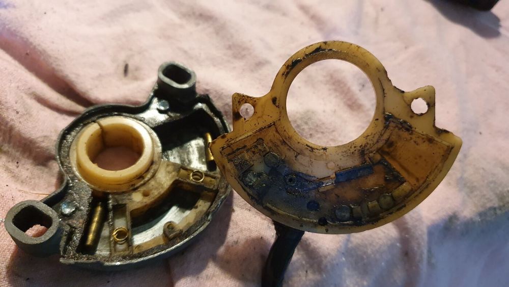

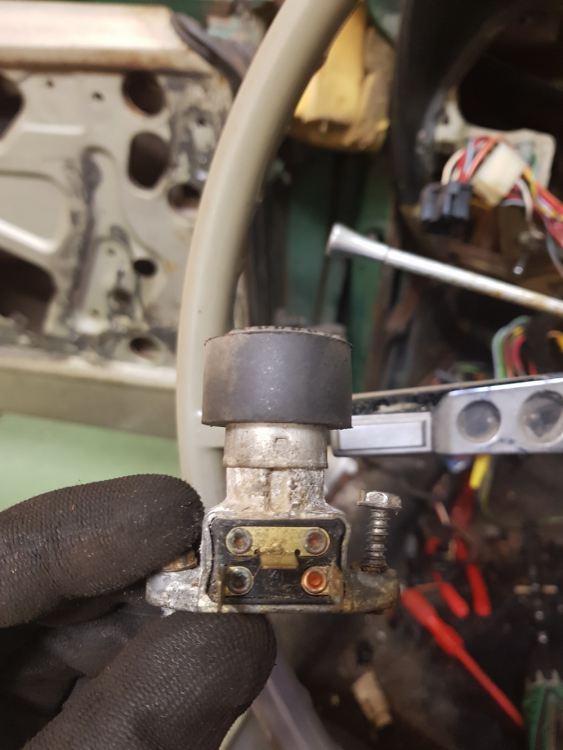

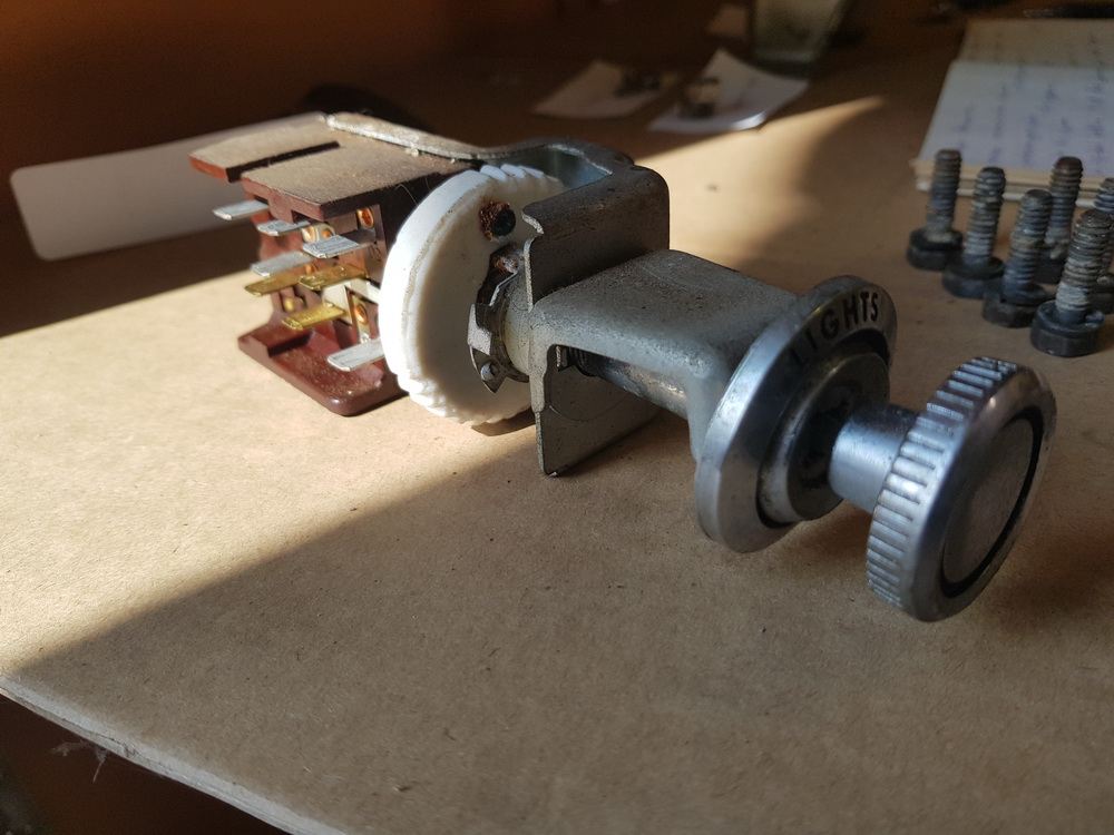

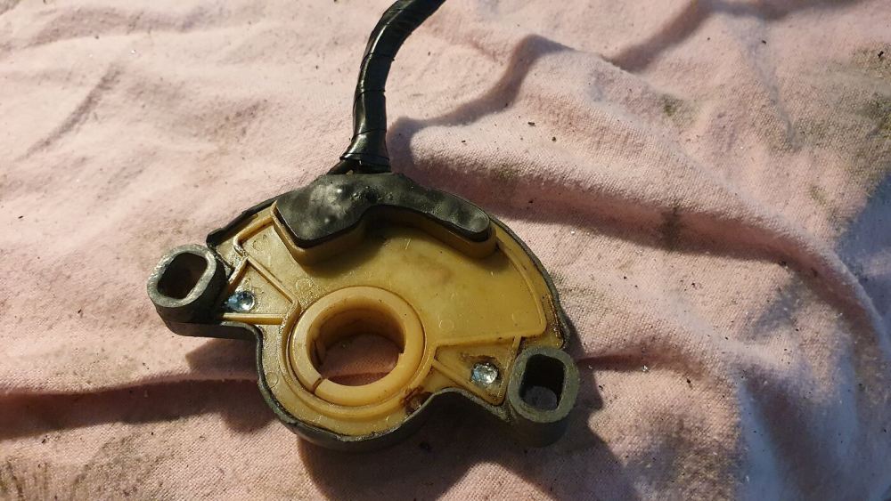

Mała zagadka - co to może być :
Nagrzewnica jest ciekawa, prosta jak budowa cepa. To de fakto zlepek różnych materiałów: stali, pseudo plastiku i coś ala tektura, ale działa, wystarczy ją wyczyścić. W tle pompka hamulcowa, to już nie podziała :) :
Takich wyłączników już się nie stosuje 8-).
Tutaj gdybym nie miał manuala/podpowiedzi to bym nie wyjął. Do manuala miałem daleko (tył garażu) a pod ręką był telefon, więc chwila szukania w YT i jest rozwiązanie. Aby wyjąć trzeba wcisnąć magiczny przycisk z tyłu wtedy wysya się cały bagnet z gałką, po czym odsłania centralną śrubę do odkręcenia przełącznika ;)
No i tam póki co staneło:
20190721_154136_resize.jpg.3b04c75a1359704643b7369176f93ec1.jpg20190721_154150_resize.jpg.07b9fcceb14273ccbc787244422e9cb6.jpg20190721_154202_resize.jpg.1f8b76a6173221a1083ca1605fc88db8.jpg
Kickdown, albo czujnik otwarcia drzwi/maski.
Niestety zła droga :)
Czujniki tego typu bardziej przypominają te z maluchów, czyli spory i cienki prztyczek wystaje.
Ten przełącznik to włącznik długich świateł.
Kolejne dziwna sprawa to kostka elektryczna przy manualnej (nożnej) pompce spryskiwacza. Odpowiedź znalazłem w instrukcji auta, w momencie pompowania nogą płynu na szybę załączają się automatycznie wycieraczki ;).
Na zdjęciu skali nie widać.
W MB wcale nie... Amerykańska motoryzacja to dla mnie zło ;)
Faktycznie pisałeś, że światła włącza się nogą... W sumie pod pedałem gazu też by się nadał 😄
Jeden kabel więcej :) W MB pierwszy silniczek wycieraczek lamp steruje drugim, a żeby uruchomić pierwszy musi dostać jeden + ze świateł mijania i drugi + z pompki spryskiwacza...
Proste i działa :)

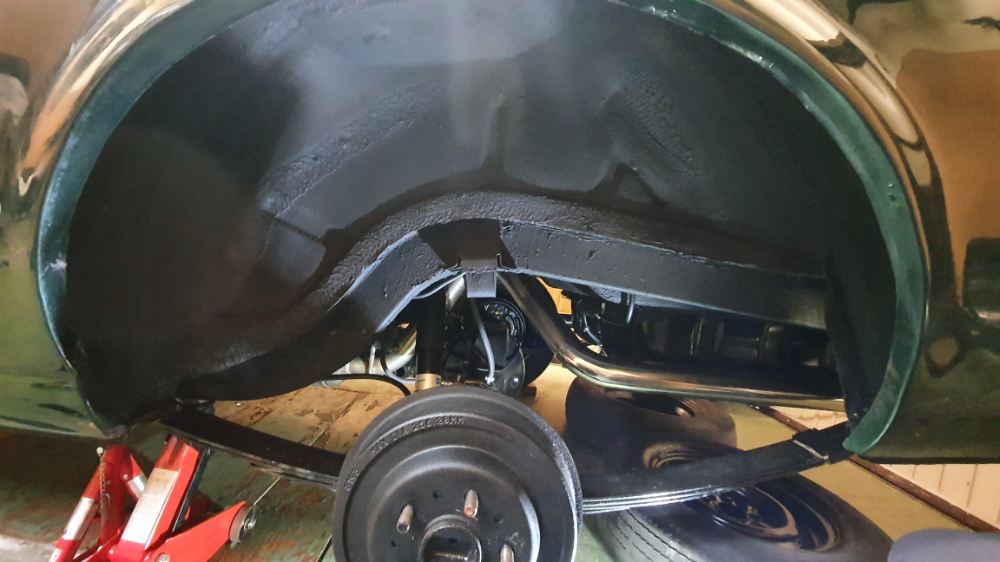

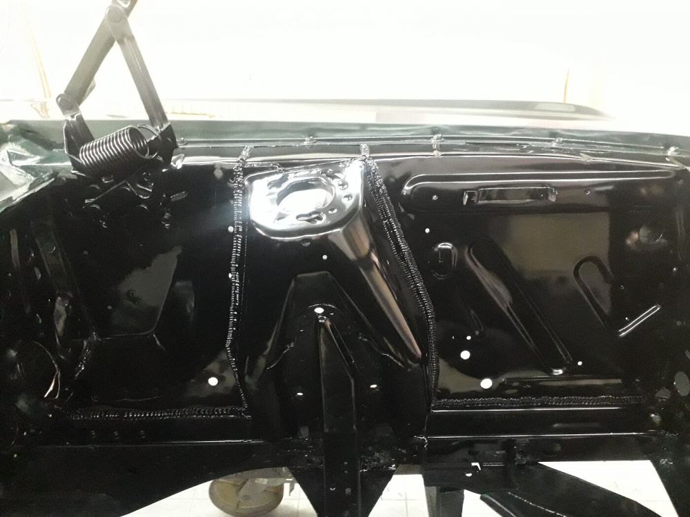

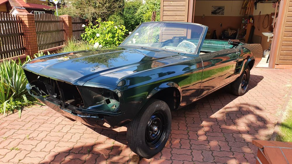

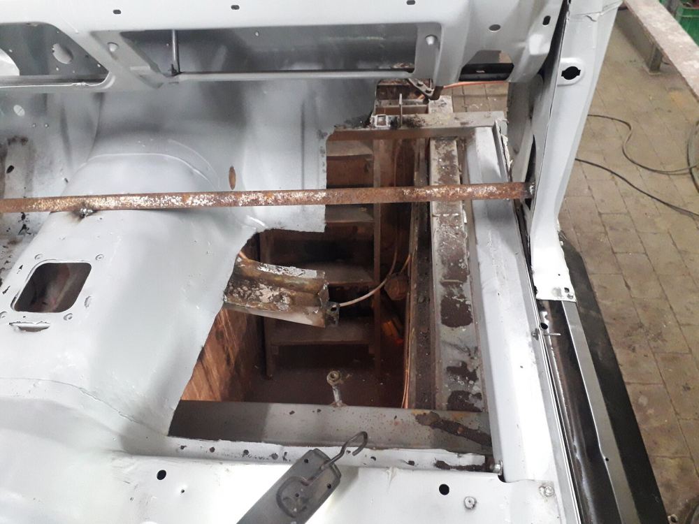

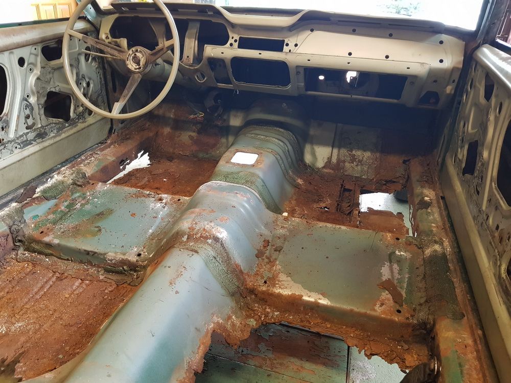

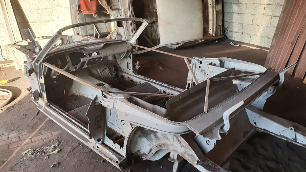

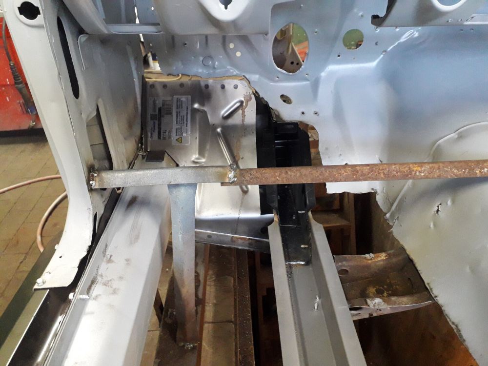

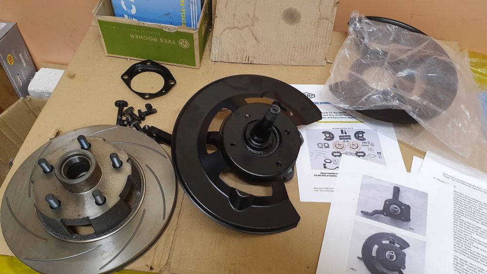

Auto we wrześniu zawiozłem do blacharza. Rozebrał zawieszenie, hamulce oraz ukł kierowniczy, po czym wypiaskował nadwozie.
Tak to obecnie wygląda:

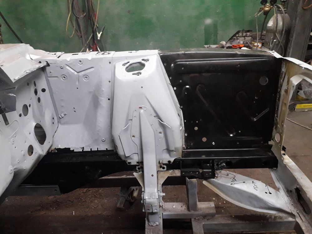

Niestety nie miał dla mnie dobrych wieści. Do wymiany jest cała masa elementów 8-), wg niego jak coś ma osłabioną konstrukję, ma jakiekolwiek uszkodzenia na elementach konstrukcyjnych to kwalifikuje się do wymiany. Także obecnie zamawiam podłużnice przód, tył, belka przód i tył, wsporniki podłóg. Z poszycia progi, błotniki, drzwi.
Przeżyła cała konstrukcja za tylnymi siedzeniam - bardzo ważny element w cabrio, podszybie, maska, klapa, przednia rama chłodnicy, tylne obramowanie dachu, tunel i częśc wew komory silnika.
Do naprawy zostają słupki B - zgnity dół, konstrukcja drzwi - róg oraz deko trzeba połatać ściane grodziową.
Co ciekawe większość z wymienionych elementów w US zostałaby zakwalifikowana jako stan dobry :)
Ze swojej strony zrobiłem instalację, jest w bdb stanie (posiadają jeszcze labelki FoMoCO):
Przewalczyłem bak, został odnowiony OEM.
Chłodnice też były ok, zostały wyczyszczone i podmalowane.

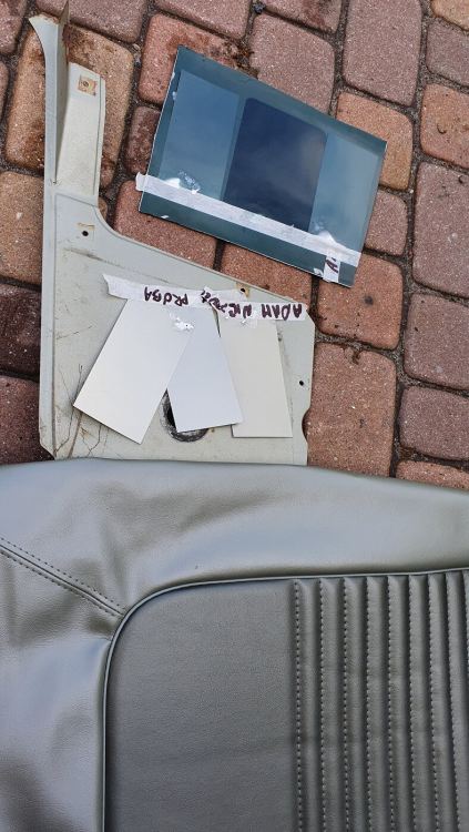

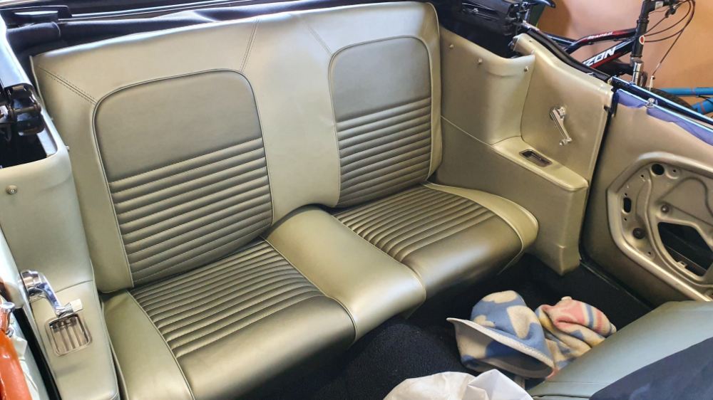

Nadal mam zagwostkę co z wnętrzem czy zostawić kolor oliwkowo - wojskowy (tak jak wyszedł z fabryki) czy zrobić beż :hmm:

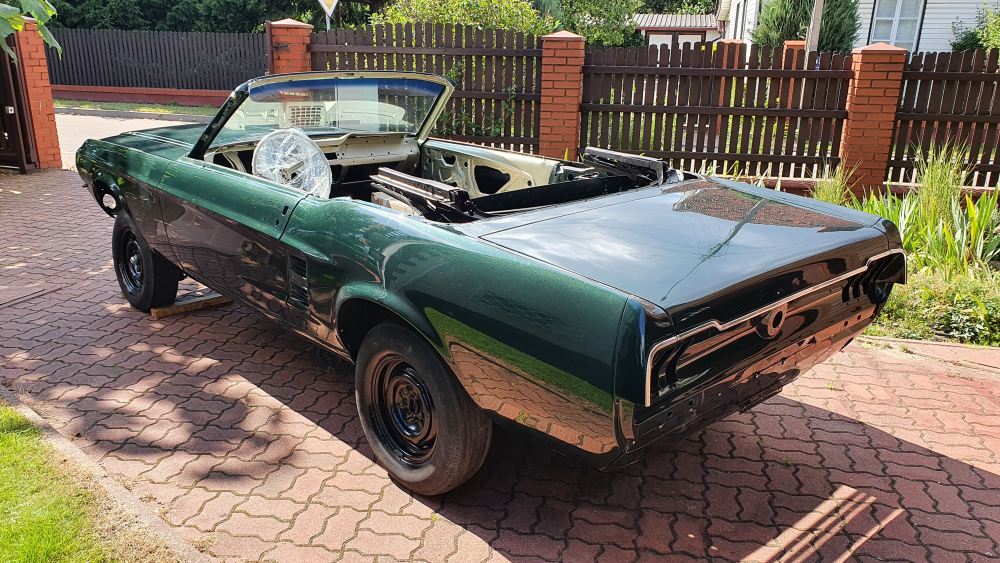

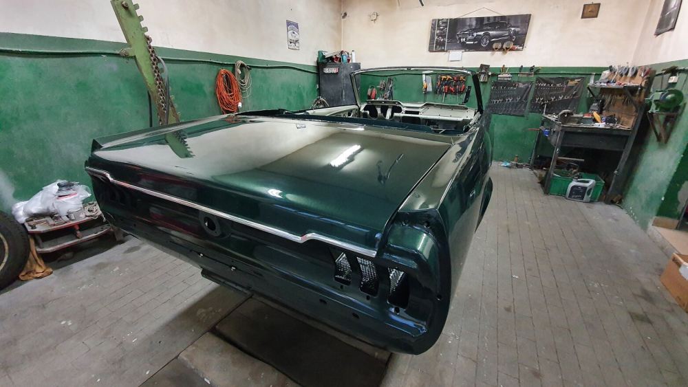

Części blacharskie płyną, jak dobrze pójdzie auto będzie miała blacharkę gotową wiosną :)

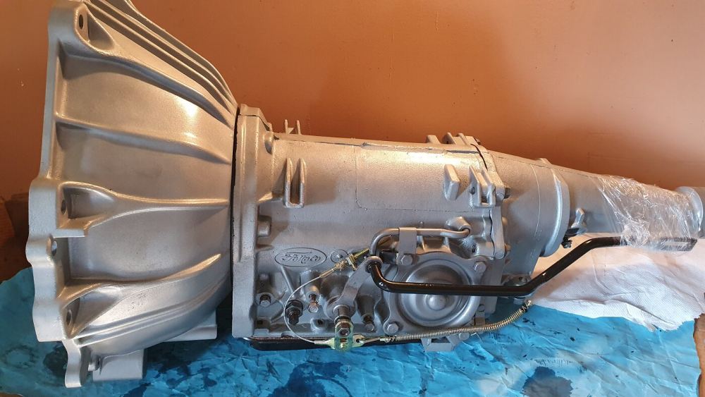

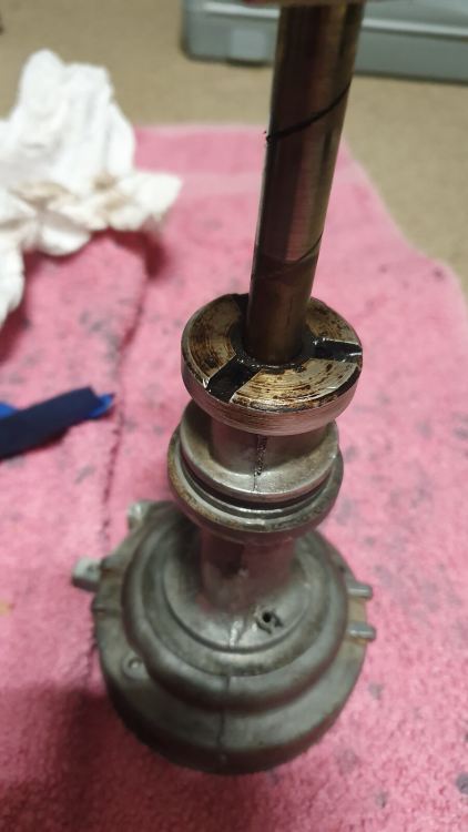

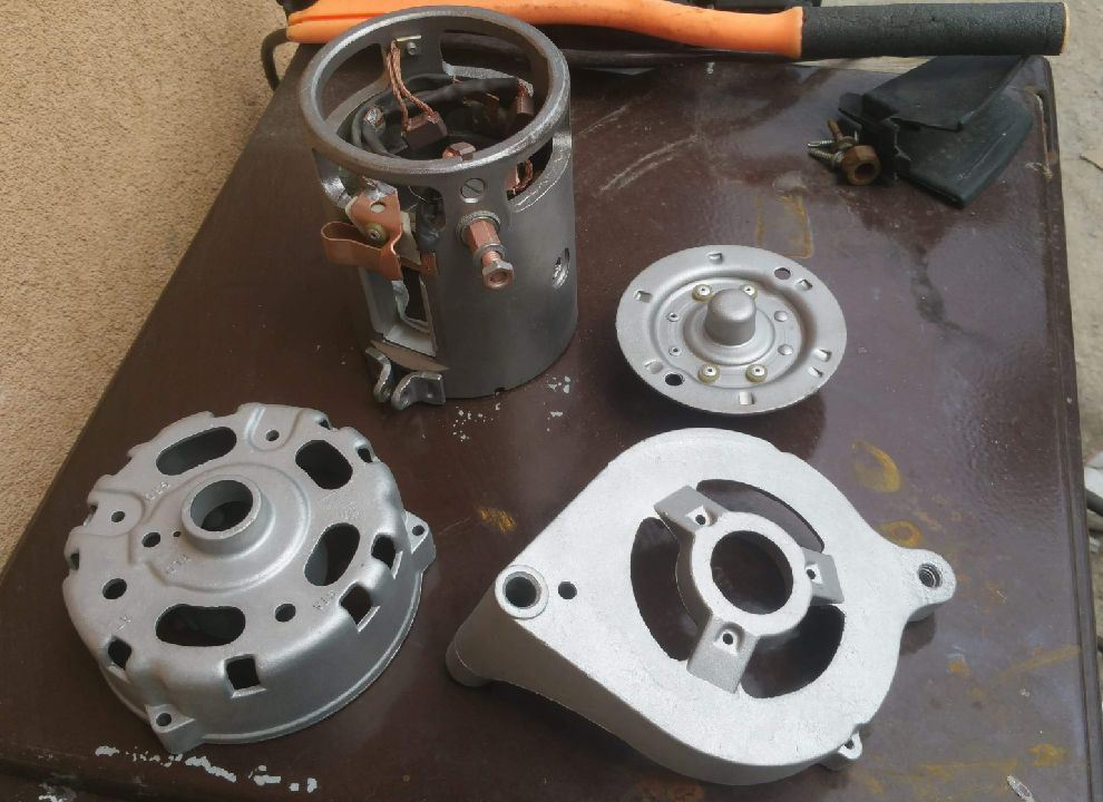

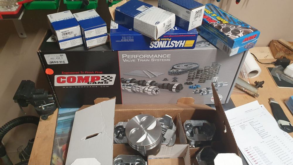

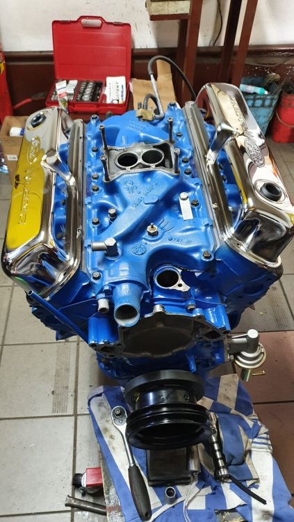

Zająłem się w międzyczasie silnikiem
Kwintesencja prawdziwej motoryzacji, jeszcze nigdy w silniku z auta nie wyjmowałem tłoków :) . Widać, że przez 50 lat nikt tam nie zaglądał, dwa zawory już stały, progi też już były.
Przez jakiś czas zrobiłem z Volvo hybrydę 400KM  :) i zawiozłem silnik Mustanga do pomiarów i szlifu. Czekam na werdykt.

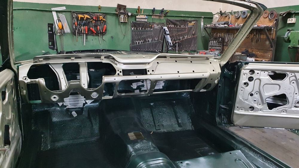

Ogarniam poszczególne chromy, odnawiam m.in deskę rozdzielczą.

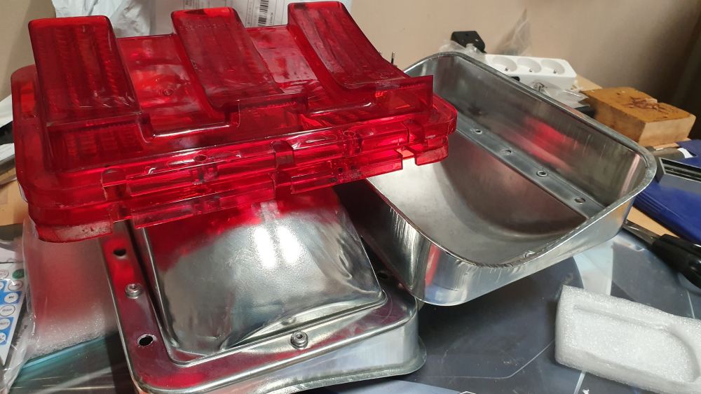

Ogarnąłem też lampki z tyłu ... szkło wystarczyło umyć a dekle dać do cynku

No i po głowie chodzi mi jeszcze drugi V8 ale w innym nadwoziu :phi:imageproxy.php?img=&key=618c46c62845f1d6
Widze, ze to robota na pelny etat ;]
Silnik to 4h, więc dzień urlopu. Reszta to wieczory ;)
Postanowiłem, że kolor zielony zostaje, taki jest na tabliczce i taki nam sie podoba. Nie wiem jeszcze co z wnętrzem. Co ciekawe tapicerka wygląda na 50-letnią 8] ale jest cała, bez dziur. Nie wiem czy zostanie taki "wojskowy" kolor. Jest opcja beżowego dachu z beżowym zdjęciem.

Finalnie kupiłem graty do remontu starej głowicy i lepsze tłoki (deko lepsza kompresja będzie). Z Mustangami jest taki problem, że części i modyfikacji jest zatrzęsienie. Przez co czasami trudno odfiltrować przesadne modyfikacje. Kusił mnie zestaw głowicy z dolotem alu, za taką cenę jak remont mojej 8]. Jednak okazało się to chińszczyzną z mieszanymi opiniami. Nie chcę też narażać się, że przy montażu będzie nie pasować uszczelka i znów trzeba będzie czekać. Poza tym chińskie części w amerykańskim klasyku i to w silniku ... jakoś nie pasują :)
To co pozamawiałem (wałek, panewki, całą góra głowicy, tłoki, zawory, itd) niemal wszystko robione US-Kanada. Jak dobrze pójdzie do w lutym montaż i szlif. Na dniach powinny w końcu dojechać części blacharskie, więc jest szansa że po Nowym Roku ruszy blacharka.

W końcu ruszyła blacharka :) a tak się to zaczeło:
A myślałem że 2m3 części nie wejdzie do rodzinne kombi :)
i od kilku dni plazma / wkrętarka /szlifierka / spawarka:
Na razie jest wszystko ustawiane przed finalnym spawaniem:
tutaj progi wewnętrzne (to dzięki nim cabrio ma sztywność) oraz zewn
Druga strona, z tzw Torque boxem, jest to taki trój- boczny element wzmocnienia z grubszej stali, który dodatkowo usztywnia łączenie podłużnicy, wspornika podłogi, progów wew, słupka A oraz ściany grodziowej (podobno mało które auto obecnie ma taką sztywność):
Robi się też przód:

Z ciekawostek rozebrałem, wyczyściłem przerywacz. W jakimś z manuali znalazłem, że trzeba go okresowo oliwić, ale ... nie od mojego rocznika:
Może dla mechanika to żadna nowość, ale dla mnie amatora wałek z kanalikiem od oleju widzę pierwszy raz. Oczywiście był cały zapieczony i nie miał prawa być smarowany. Znów benzyna + szczotka i polerka zrobiły swoje :) .

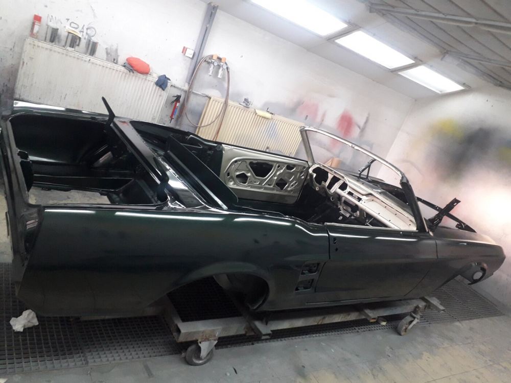

Blacharka - gotowa :). Nie było łatwo, do wymiany było mnóstwo elementów, przeszło 20 pozycji :bzik:. Element po elemencie zostały powymieniane w sumie bez większych problemów. Jedną z zalet Mustangów jest to, że amerykanie nie wywali tłoczni elementów, kupiły je firmy trzecie i dalej klepią na nich blachy. M.in dlatego Dynacorn jest tak dobry i niemal idealnie pasujący.
Po całej tej operacji, została naprawiona blacharsko ściana grodziowa, maska, klapa oraz drzwi, które zostały oryginalne. Po podkładach, mastykach, matach bitumicznych tydzień temu został położony lakier .. tu miałem zagwozdkę bo kod koloru wydawał się bardzo ciemny, a stare blachy jaśniejsze (btw wszystkie elementy miały fabryczne lakier !!! :) 😞
Jednak decyzja była jedna, idziemy w oficjalny kod koloru, bo w sumie blachy mogły wyblaknąć przez 50 lat. Środek wyśrodkowujemy między starymi elementami wnętrza a nową tapicerką.
Tak i to wyszło:
Nie mogę doczekać się jak to będzie wyglądało z chromami, szczególnie że lakier ma bardzo dużo perły i w słońcu pięknie się mieni.
Na pierwszy rzut oka daje się poznać brak dziur :]
Komora w półmacie już gotowa:
Na dniach kończy się podwozie wraz z zabezpieczeniem i zaczyna się montaż zawieszenia. Plan to wyjechać "na kołach" za 2tyg w drogę do domu.
W międzyczasie ja też nie próżnowałem, zakończyłem remont i składanie silnika - co było czystą przyjemnością i wspaniałą lekcją.
Tydzień temu ogarnąłem sam skrzynię:
Obudowa była zmasakrowana, brudna, utleniona, ale piaskowania i skiełkowanie dało świetny efekt. Skrzynia w środku wyglądała w idealnym stanie, mimo, że nie była rozbierana, jedynie na spodzie było trochę syfu. Wymieniłem sprzęgiełka, uszczelnienia oraz pierścienie ... zobaczymy czy zadziała na aucie :).

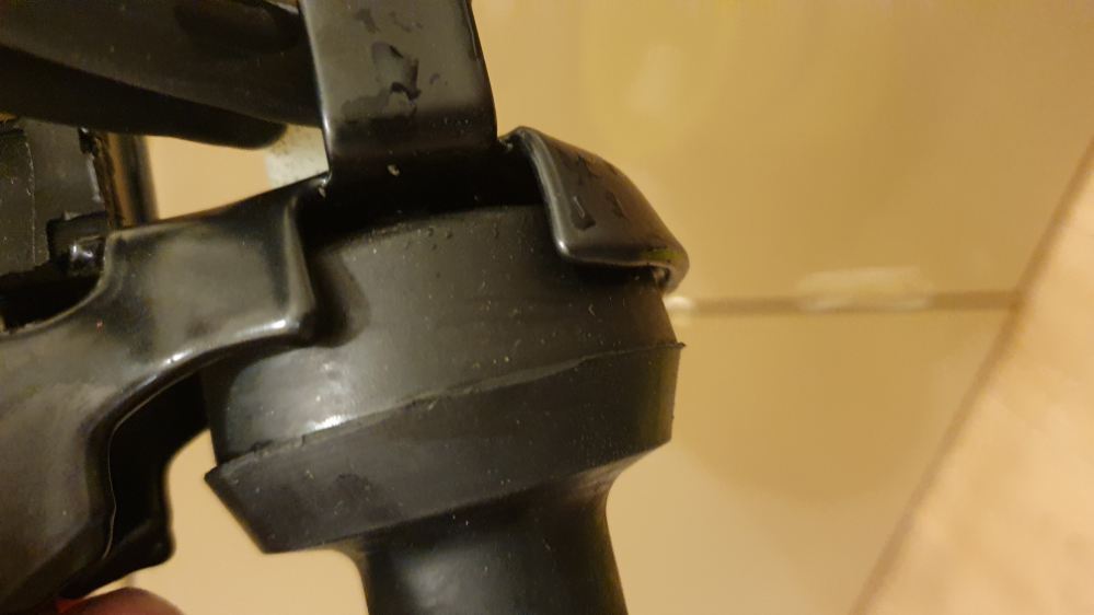

Przy okazji jeden z wielu dylematów .. uszkodzony OEM czujnik biegów:
Jednak czego się nie robi dla historii, sprawa okazała się banalna :) i gotowe:
Wyczyszczony został sterownik skrzyni:
Kurczaki, a gdzie te czujniki i kabelki :]  ????
Do auto oczywiście wjadą nowe hamulce. Przód tarczówki, udało mi się namierzyć OEM (nie produkowane od lat 70) serwo, wygrać aukcję w US, potem przesłać do regeneracji w US i finalnie z resztą gratów przesłać do PL.
Nie ma nic złego w amerykańskiej wizji odnowy klasyków, otwieramy pudełka, wyjmujemy instrukcję i krok po kroku składamy komplet.

Finalnie Mustang wrócił do domu :)
Bez obciążenia ma prześwit większy niż SUV :)
Ma tylko wosku penetrującego zalane, że wycieka jeszcze wszelkimi otworami. Konstrukcja dachu odmalowana, wróciła na swoje miejsce, składa i rozkłada się idealnie.
Przede mną tyle roboty, że nie wiem za co się brać. Plan na tydzień do zrobić hamulce przy kołach + ręczny. Potem instalacja elektryczna, zderzaki, bak i pedaliera.

Jeszcze odnośnie deski, to też kosztowała mnie trochę pracy, bo zakład który robił chrom dał ciała po całości i zamalował mi wszytsko.
Na szczęście udało się odzyskać blask (zdjęcie jeszcze przed) :
Chwilę potem Mustang pojechał na wycieczkę w górę i wrócił już z takim kompletem:
2x 2.2"  + tłumiki przelotowe, wszystko zgodne z epoką, w wykonaniu nierdzewnym :)
Doszły światła i rejestracja (z Chin :) 😞
W ubiegłym tygodniu znów była trasa, tym razem na wschód w celu zrobienia w końcu dachu. Na koniec sezonu auto trafiło do garażu na okres zimowy:
Brakuje jeszcze trochę chromów, wnętrza i przede wszystkim kół. Te elementy już płyną, więc mam nadzieję że wiosną auto będzie niemal kompletne i będzie można je zarejestrować :).

Wczoraj w końcu przyjechała dostawa ze świedzidełkami :). Lusterka, korek paliwa, klamki, filtr pow, nalepki i masa innych gratów. W tym także w końcu auto będzie miało godne felgi. Oczywiście Magnum 500:
Jak tylko pogoda pozwoli czeka mnie przykręcanie tego wszystkiego i zrobienia siedzeń :). Ambitny plan jest aby wiosną przygotować auto do wpisu zabytków i zrobienie przeglądu.

W międzyczasie spontanicznie kupiłem innego Mustanga więc cabrio będzie miało młodszego brata :). Jest oczywiście w kiepskim stanie blacharskim ale jest oryginalne, kompletne i stało od 81r. Poza tym to bardzo fajna i poszukiwana wersja Mach 1 :jem:.
Auto wczoraj wyruszyło w długą drogę do domu:
1612551637-601d95d59fbed-0c39eb17-c364-41f4-b8b5-c23686015ec3jpeg.jpg.jpg.bd3f310686a27b903511d22cb21297d3.jpg
Aż trudno uwierzyć, że kiedyś auto miało piękny, lśniący czarny lakier.

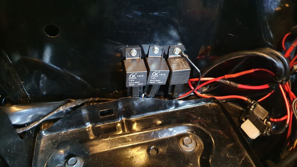

Pojawiło się trochę nowoczesności, czyli przekaźniki :) od reflektorów i klaksonu. Nie chciałem tego robić ale jak przejechałem się pod domem po ciemku to nie było róźnicy ze światłami i bez. Przy okazji przekaźników wleciały też wkłady na H4 ... polskiej produkcji, oczywiście idealnie pasujące. Podobno wkłady z tamtych lat jak używał Mustang używały też pl auta jak Żuk czy Syrena. Klakson też przerobiłem bo się iskrzyło przy kierownicy i trzeba by czyścić styki co jakiś czas. Tak jest bezpieczniej.
Poza tym akumulator i tak je zakryje ;).
Wnętrze niemal gotowe:
Obecnie są już pasy zainstalowane. Zdecydowałem, że póki co będą pasy OEM, mimo że nadawały się do śmieci, po wypraniu i wyczyszczeniu z rdzy nie jest tak źle. Docelowo i tak wlecą 3-pkt pasy.

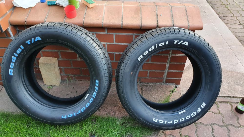

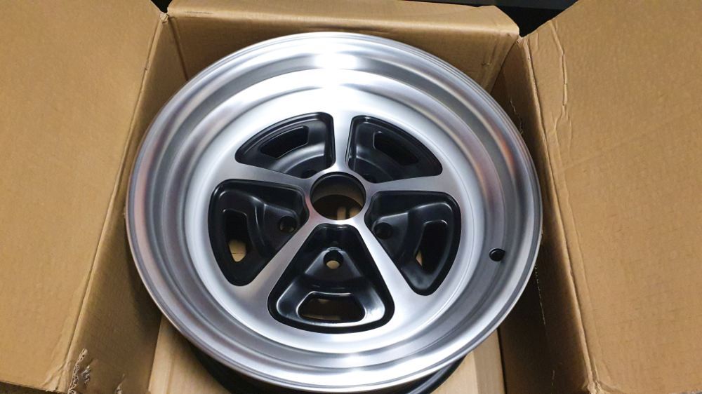

Dużym problem były opony. Spóźniłem się na początek sezonu, wszystkie zapasy się wyprzedały w marcu .. zero, null. W całej EU - brak Radialów. Wcześniej porobiłem próby na używakach i staneło na 205/60 R15. Większość wali 235 i szerzej, ale ja tego nie lubie, skoro w oryginale było coś koło 185, to i 205 to dużo :). Finalnie dostałem cynk od importera (Michelin), że idzie świeża partia z Meksyku. No i oponki dotarły:
blue OR white ??
Przestraszyłem się, że mają niebieskie napisy, ale okazało się to zabezpieczeniem, 2h czyszczenia :facepalm:.

Projekt zbliża się szybkim krokiem ku końcowi :)
Zostały pierdoły typu regulacja szyb czy uszczelki drzwi. Wnętrze niemal kompletne:
Auto zostało już wpisane do ewidencji zabytków, pozostaje ogarnąć przegląd i rejestracji.

@sherifpieknie wyszlo :ok: Gratulacje i szczerze zazdroszcze ;]
