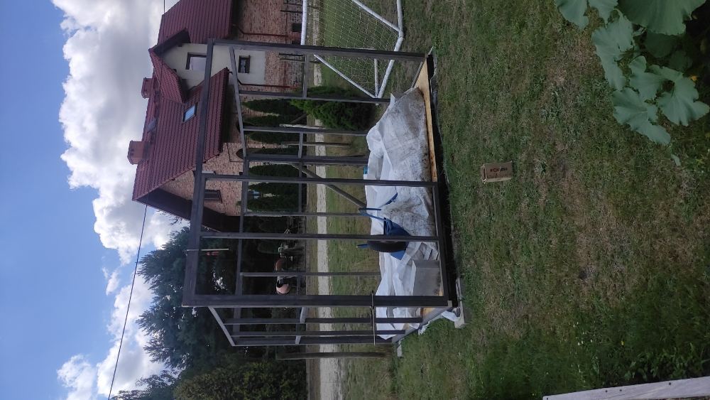

Dnia 8.10.2019 o 19:07, sadlos napisał:
Wszyscy się chwalą to i ja pokaże co do tej pory zrobiłem:) jeszcze tylko narozniki, spusty rynny i  przestawić budę dla pasa. Praktycznie wszystko robiłem sam.
jak sie robi podIoge pod taki budynek

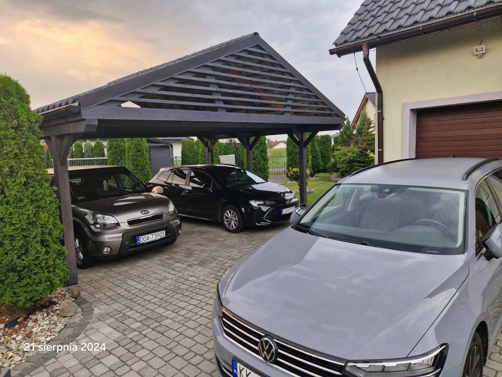

A u mnie ostatnie wykończenia estetyczne 20240821_061751.jpg.f9de8a2904e20fd9b13eecc89ec731d8.jpg
Ile metrów altana jest odsunięta od ogrodzenia?
Wysłane z mojego CPH2021 przy użyciu Tapatalka
No comment :hush:
