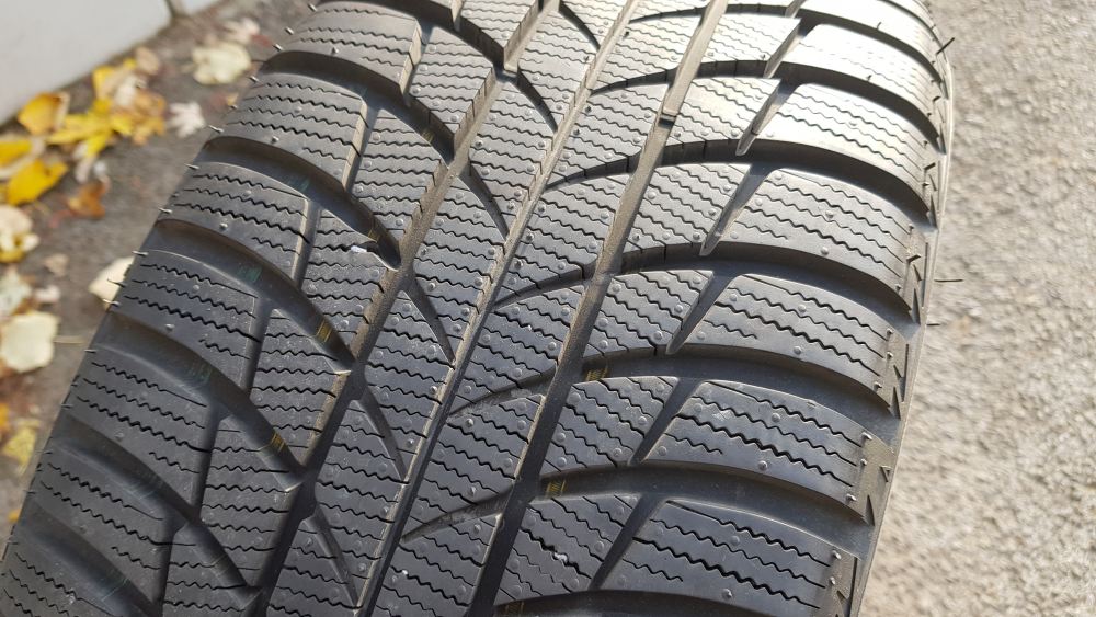

Czy ta opona jest podrabiania? Gdzie jest DOT?
Kupiłem nowe auto z dwoma kompletami kół.
Tam są też m.in. 2 zimówki Bridgestone  Blizzak lm001. Jedna jest z normalnymi oznaczeniami i trochę już starta . Druga jest praktycznie nowa, ale nie mogę nigdzie daty produkcji znaleźć i ogólnie te wytloczone oznaczenia dziwnie wyglądają. O tyle dla mnie to ważne, że auto to Golf Gti poruszający się po autostradach.
Co szanowne grono o tej oponie?
Pozdrawiam serdecznie 👍
Tu juz widac nowe oznaczenia opon na pierwszym zdjeciu jez dot. Ps dalej vw pcha tak gowniane opony do swoich aut ? Edit nowe oznaczenia weszly od 2019 roku wiec tu jest po staremu.

autorowi przecież chodzi o to że na pierwszej oponie jest DOT a na drugiej nie ma (puste pole)
@Obywatel generalnie chyba każdego producenta obowiązuje natloczenie daty produkcji opony. Każde braki skłaniały by mnie do chęci Kombinatorystki albo producenta albo kolejnego który był odbiorca opon z fabryki. Możliwe że data została usunięta ze wzgl na wiek opony. Ja bym pojechał do serwisu czy też ASO i poinformował o sytuacji. Co oni na to?

Przecież to to samo koło/opona a pełne dane są na jednej stronie:)
Dla mnie te oznaczenia są dziwne jakby je chińczyk nożem wycinał - dawno nie widziałem nowej opony :) na starych wszystko ładnie wyglądało
Sorry za zamieszanie. To jest jedna i ta sama opona. Nigdy nie widzialem takiego sposobu oznaczenia DOT. Zaraz dam zdjecie drugiej opony.

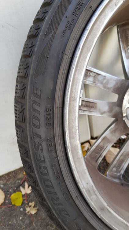

To jest druga opona. Wg. mnie tak wyglada DOT normalnie.
@Obywatel To nie jest podrabiana opona. Data produkcji może wyglądać różnie. Opona wychodzi z formy z czystym miejscem, dopiero w kolejnym etapie produkcji jest wypalana data i są na to różne metody. Sprawdź miejsca produkcji tych opon, bo może się okazać, że jedna z Polski, a druga z Węgier.

Na pierwszym zdjeciu,masz date 42 tydzien 2018r
Pasowałoby. Ale czemu nie 21 tydzien 2023? ;] Czym są te 4 cyfry, które za 4 lata ktoś potraktuje jako datę produkcji? :hmm:

Sformuję postawione pytanie inaczej - jak odróżnić, co jest datą produkcji? Na tej oponie z pierwszego zdjęcia jest dwóch kandydatów - 4218 oraz 2123?!
