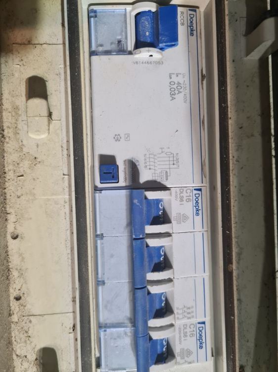

@zet taka skrzynka tymczasowa na budowę będzie ok? Porównując z innymi ofertami wyglądem za wiele się nie różni ale cena trzy razy mniej, 100zl.

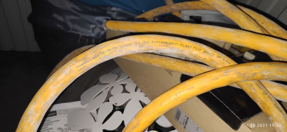

W dniu 19.09.2021 o 14:45, zet napisał:
brak oznaczeń
Już wiem co to - ynogy 3x4+4+4IMG_20211007_193056.jpg.b662ce4a9882567d0d220490e0489a6d.jpg
Przewód górniczy ekranowany o izolacji i powłoce PVC YnOGYekm 0,6/1kV.
Czyli jeśli zastosowanie ma 600metrow pod ziemią to jak go w kopie 60cm to nie powinno być tragedii.
