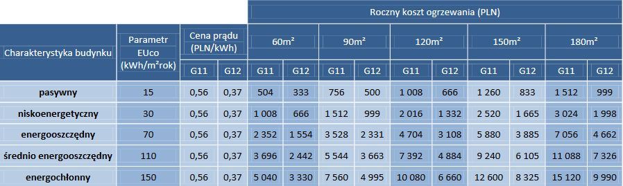

Wszystko zależy od energochłonności budynku http://www.instalacjebudowlane.pl/10501-23-1178-koszt-ogrzewania-domu-pradem.html
 Wychodzi, ze roczne ogrzewanie takich 120 metrów przy energooszczędnym budynku pochłonęło by jakieś 8400 kWh rocznie a przy niskoenergetycznym ledwie 3600 kWh, trzeba by jeszcze doliczyć grzanie wody użytkowej. Nie wiem czy zamiast iść w pompę ciepła (która wieczna nie jest) to nie lepiej tą kasę w dodatkowe panele zainwestować:hmm:
Jedyne ryzyko to takie, ze za ileś lat sieć elektryczna moze przestać być tak korzystnym akumulatorem jak obecnie:)
