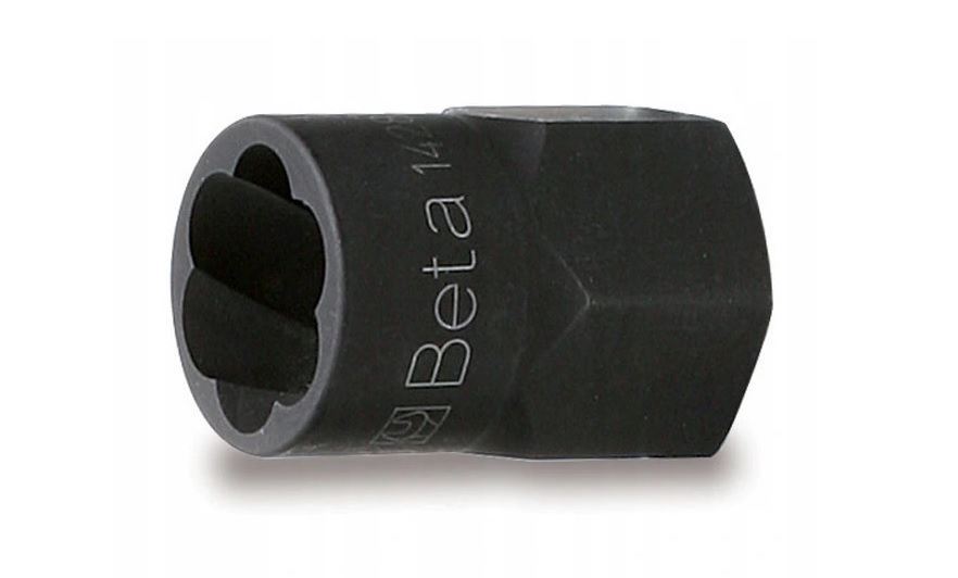

Niestety tak mi dokręcili kiedyś koła, że przy próbie odkręcenia śruby zabezpieczającej strzeliła oryginalna nasadka. Przy drugim kole strzeliła kolejna. Część nasadki została w środku. Nawet z tymi zwykłymi był problem i odkręciłem je dopiero przy użyciu dłuższej dźwigni. Szczęśliwie okazało się, że mam trzecią nasadkę z poprzedniego kompletu do innego auta o identycznym wzorze. Udało mi się odkręcić wcześniej ruszone śruby kół po lewej stronie tą trzecią nasadką i podmieniłem na zwykłe. Po prawej mam dalej zapieczone śruby antykradzieżowe i ostatnią nasadkę. Pomyślałem o zastosowaniu takiej nasadki, ale nie wiem jaki wymiar dobrać.

Średnica zewnętrzna śruby antykradzieżowej to 23,65mm. Nie wiem czy kupić nasadkę 24mm czy 22mm.
Oczywiście śruby antykradzieżowe zostaną podmienione na zwykłe. Musze to tylko odkręcić. Ma ktoś takie nasadki i podpowie jakie rozmiar wybrać?
A może jakiś pomysł na wyciągnięcie tego co zostało w śrubie, żeby ten trzeci klucz wszedł?
popsikac wd, poklupac srubokretem plaskim w kilku miejscach naprzemiennie,raz prostopadle raz pod katem jak sie da.
nie wiem czy wogole dostaniesz sie ta nasadka do wykrecania srub, musisz wziasc pod uwage ze dookola sruby zabezpieczajacej jest pierscien ktory sie obraca...
osobiscie kupilbym dobre wiertlo kobaltowe moze rozm 8mm, nawiercil otwor i sprobowal wykretakiem wykrecic. lub majac miga dobral nakretke i "cyknął" srodkiem (wpierw nawiercilbym troche srodek zeby ocynk i korozje sciagnac
Chyba 24, bo 22 raczej nie wbijesz...

Jedź do jakiegoś spawacza, przyspawa rurkę i nawet felga się nie okopci;)
Może coś tego typu https://m.ceneo.pl/13128097 da radę (szwagier takim odkręcał śruby w durango). A jak nie to może dobry spawacz dospawa kawałek pręta do tej śruby?

Może jak się taką nasadkę mocno nabije, to ten pierścień zaklinuje się na śrubie i da się to jakoś odkręcić.

Przyspawać jakiś pręt 👍
Spróbuj poluzowac trochę pozostałe sruby i pojezdzić lewo-prawo samochodem, tak, zeby felga względem piasty miała sie szanse trochę ruszac.
Próbuj jeżeli to nie duże koszta.
Spróbuję nasadką, jak nie pójdzie to będę wiercił. Klucz z przekładnią planetarną jest ciekawym rozwiązaniem, może nie działa to tak "agresywnie" jak zwykły klucz z przedłużką i można wyeliminować jakieś dodatkowe, niekorzystne momenty.

Największe goowno te śruby. U mnie skończyło się na spawaniu. Felgi do malowania były.:chory:
Wykręcone a w zasadzie rozwiercone. Najpierw małym wiertłem, później coraz szerszym aż do średnicy gwintu śruby z jednoczesną kontrolą głębokości aż do osłabienia przekroju. Później wyłamanie śruby kołem i wykręcenie jej... palcami.
Żadne nasadki, wykrętaki czy klucze planetarne nie działają (próbowałem samodzielnie), aluminiowa felga przy bardzo dużym momencie dokręcenia się odkształca i sprężynuje na stożek śruby tak, że całość działa jak połączenie sprężane. Spawanie wg mojego mechanika zniszczyłoby felgi, bo spaw musiałby być naprawdę solidny.
Nic by nie zniszczyło, dobierasz rurkę stalową taką by weszła na łeb owej śruby i spawasz elektrodą w środku rurki przyspawując  śrubę do rurki:)
Dokładnie, przerabiałem osobiście :)
