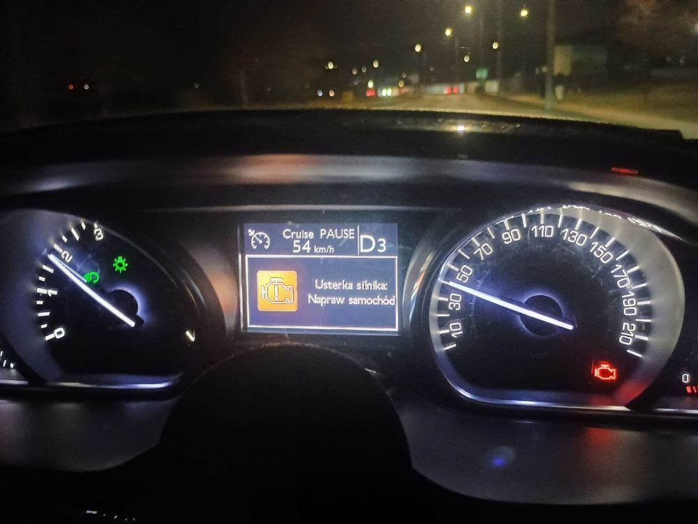

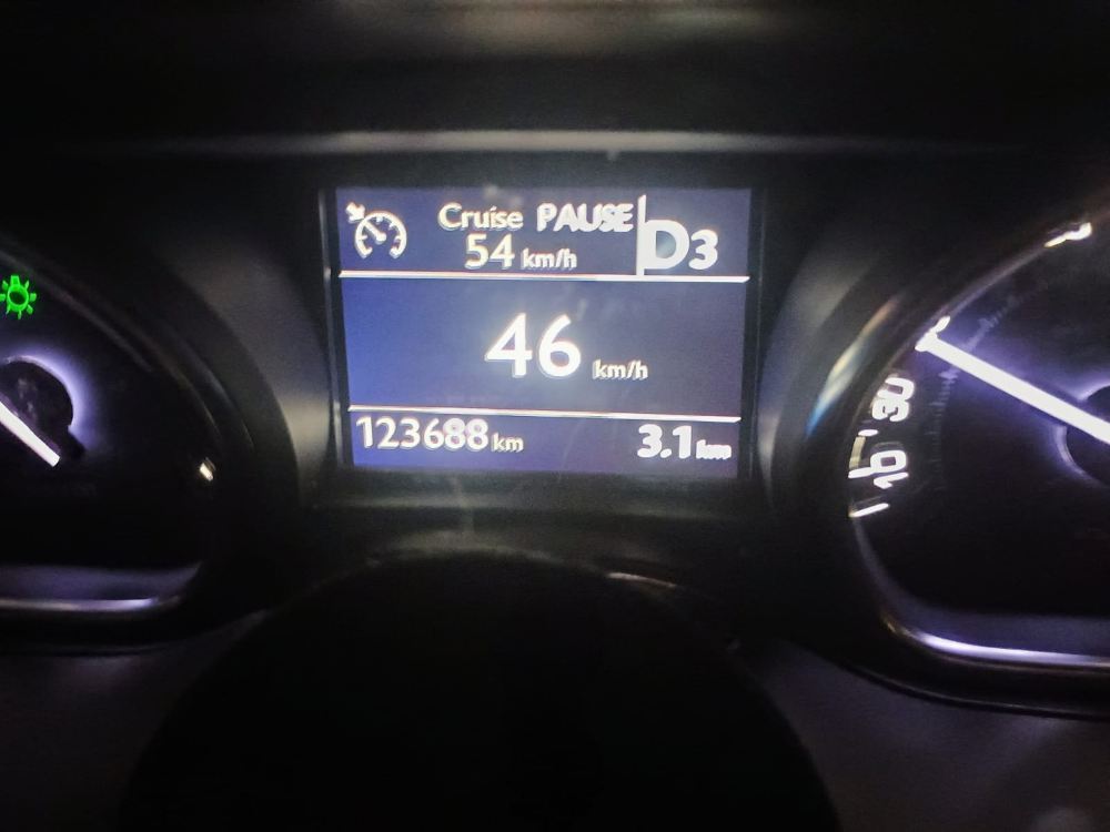

6 dni i 236 km po kapitalce
To się nadaje do programu pani Jaworowicz :facepalm:
Ciekawe czego nie dokrecili albo zapomnieli podlaczyc tym razem ;]
Ciekawie kiedy zwinie się firma prowadząca ASO...

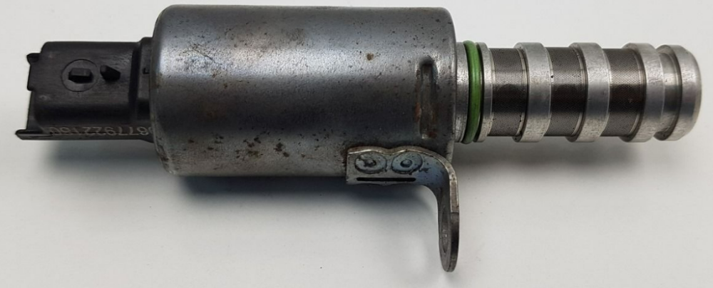

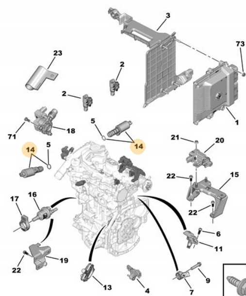

wytargałem nastawnik/elektrozawór zmiennych faz rozrządu... (niby dolotowy) do exhausta znacznei gorszy dostęp
14stki na schemacie (przednia)
- pomoczyłem w ropie, popsikałem cleanerem do hamulców
- spawdziłem że ma opornosc na poziomie okolic (0,?)7kOhm  - czyli niy tak jak ma mieć,
- i coś tam reaguje nawet podpięty pod zasilacz na stole (coś się w środku dzieje).
- popsikałem "kontaktem oba styki ,
zamontowałem spowrotem i o dziwo przy drugim odpaleniu check zniknął samoistnie...- zobaczymy...
nie mój ale wygladał podobnie-bez tych "okruchów"

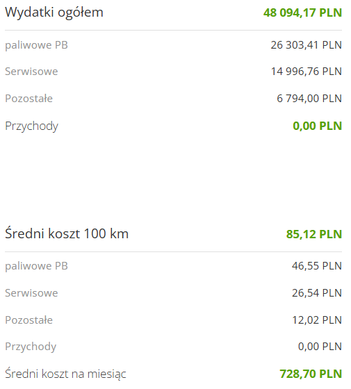

@Fili_P, Ty masz chyba jakis syndrom sztokholmski z tym autem ;)
a tak BTW
dlaczego pomimo wszystkich "jazd" wciąż finansowo jest to opłacalne
(kupiem za 49 w tym 2018 czy 19)

Replay P011 :-(
Wytargalem drugi solenoid ( ten od grodzi silnika= wydechowy)
... Btw mechanikom powinno się tyle płacić co ginekologom!!!
Też wyglądał OK. Pomoczylem, popsikalem, zamieniłem wlotowy z wylotowym.
Błąd znowu zniknął przy drugim odpaleniu
Zobaczymy
