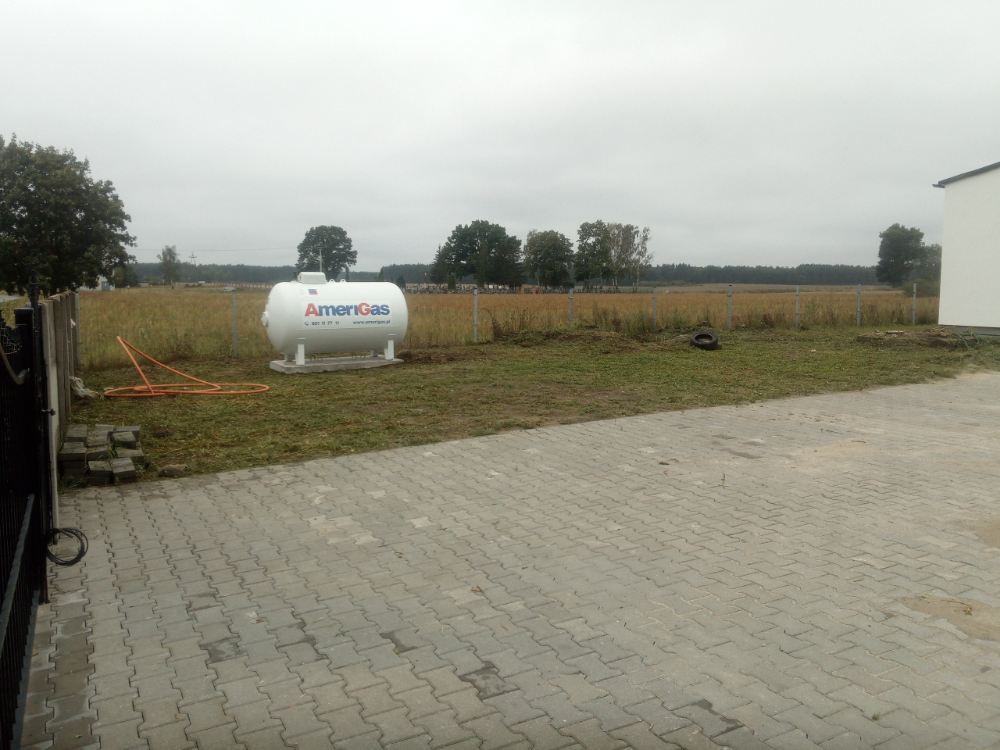

Jaka firma stawia flaszkę
tak jak butli ?
Z Gaspol są 6 000 pln za postawienie butli i później wynajem 30 pln na miesiąc i za gaz 3.14
Edytowane przez Camel
Tak , AMERIGAS
Napisz na priv, gdzie chata stoi, dam Ci kontakt do przedstawiciela.
