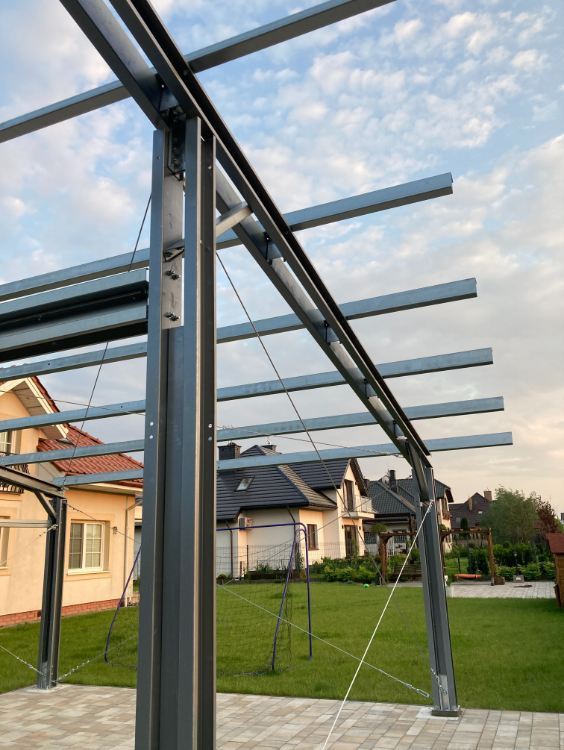

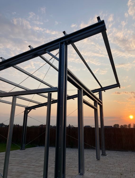

Duże opóźnienie, mnóstwo qrev poleciało na wykonawcę, ale w końcu się zjawili ;)
Pracowali powiedzmy półtorej dnia i powstała konstrukcja na którą będą szły panele na górę (i jakies zadaszenie), a dookoła jakaś blacha.
Z tymi wystajacymi panelami, to nie jest dokładnie tak strasznie. Mi się tak wydaje.
To jednak będzie dach, tylko taki wystający za garaż z dwóch stron ;)
To co dzisiaj powstało.
