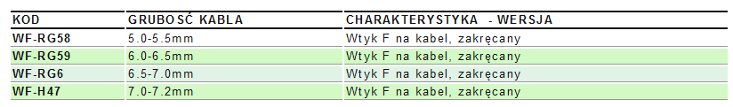

Ja kupuję normalne kable SAT i normalne złączki F nakręcane 6,8 mm średnicy i nigdy nie miałem problemów. A ostatnio trochę tego nakręciłem. :)

Oczywiście, że to. Są chyba 4 średnice do różnych grubości kabla.
I to jest pierwsza konkretna odpowiedź na pytanie autora

Jest znacznie więcej średnic wtyków F niż dwie.

Twoj problem lezy w kablu, jest za chudy :) lub we wtyku,kupiles za gruby
https://www.cyfronika.com.pl/wtyki_f.htm
jak kupiles w 1 sklepie to do dupy sprzedawca
No już na to wpadłem :)
