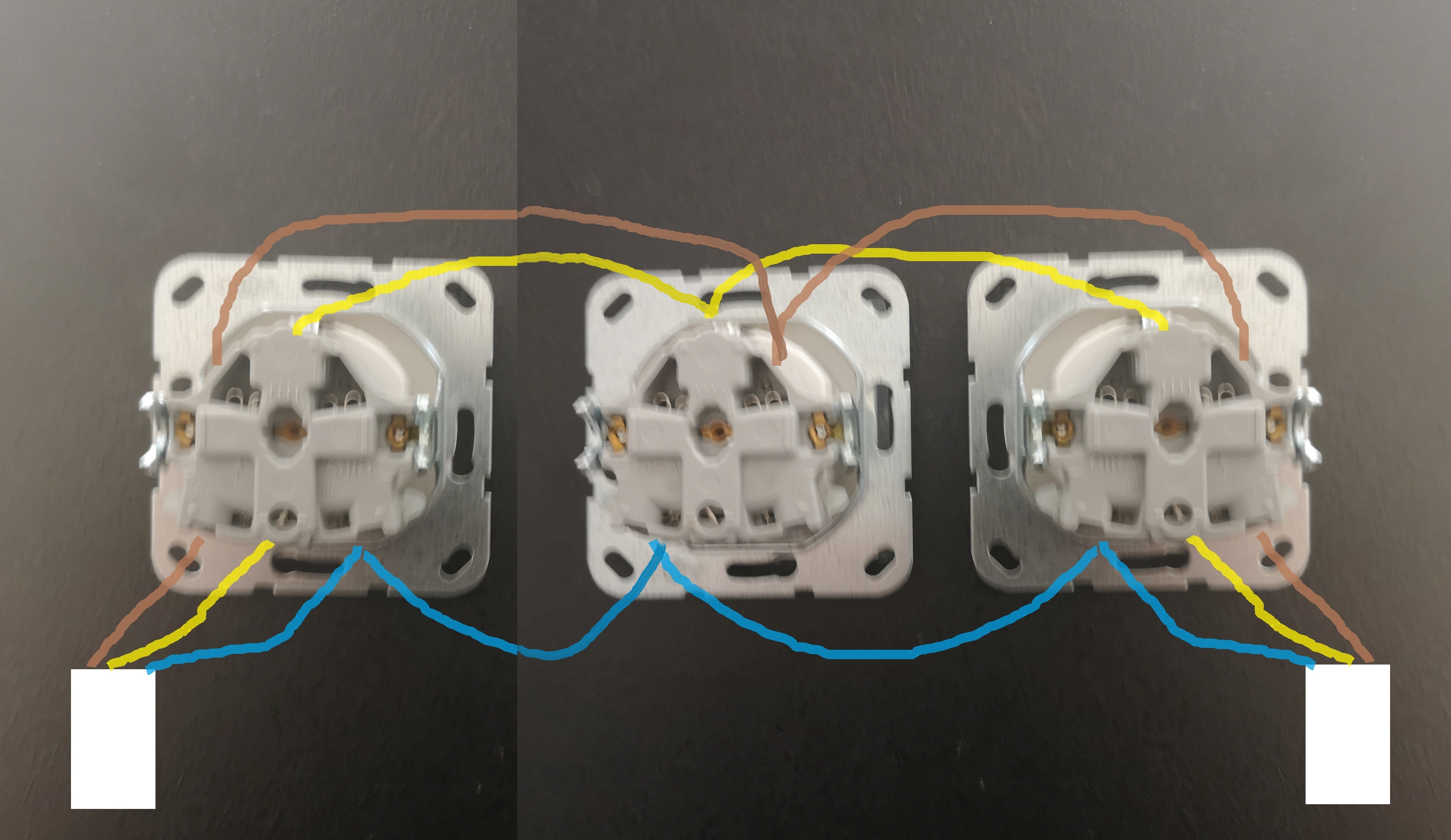

Właśnie naprawiłem. Był luźny przewód w jednym gniazdku, na pierwszy rzut oka wyglądało dobrze, ale jak docisnąlem go to prąd się pojawił.
Wiem przynajmniej które gniazdka z którym są ze sobą połączone ;]

Czyli masz połączenie przewodów w gniazdku, rozprowadzone na jeszcze dwa kolejne gniazdka? Miałem podobnie spierdzieloną instalację w starym domu z 75 r. Do tego jeszcze na aluminiowych przewodach.
To standardowy sposób łączenia większości gniazdek gdzie przewiduje się podłączanie standardowych odbiorników. Układ "jeden obwód/ jedno gniazdko" jest w większości przypadków nieuzasadniony ekonomicznie i technicznie.

Co do ilości połączeń, bo może nie rozumiecie o co mi chodzi. Fotka przykładowa z internetu. Jeśli nawet 5 gniazdek ,,można" tak zasilać, to każde kolejne dołączone gniazdko dostaje zasilanie przez połączenia poprzednich. To ma być redukcja ilości połączeń? Pusty śmiech.
W złą stronę kombinujesz - a wystarczy policzyć. Ilość połączeń zarówno w układzie "jedno gniazdko/jeden obwód" czyli tzw pełna gwiazda - będzie taka sama jak przy łączeniu "jedno z drugiego". Przecież każde z tych gniazdek potrzebuje jednego obwodu zasilającego, to czy on zaczyna się 10 metrów dalej w rozdzielnicy, czy 10 cm obok w innym gniazdku nie wpływa na liczbę połączeń - wpływa tylko na ilość przewodu. Oraz oczywiście na obciążenie tego obwodu, a wtórnie -  na możliwość niezależnego sterowania czy indywidualnego sposobu zabezpieczenia.

Tak, po 6 przewodów w 3 gniazdkach ;]
Też mi się to nie podoba, ale tak najwidoczniej zrobił elektryk gdy właściciel wykanczał mieszkanie, albo deweloper, a nie będę pruł ścian w kuchni i przedpokoju do skrzynki, żeby to przerabiać.
Zastanawialem się czy tego nie dać na Wago i nie zrobić jak tu:
Gniazdka oczywiście są rozłożone po kuchni ale zasada ta sama.

No dobra, to fotki. Na moje takie połączenia w gniazdku będzie równe pewne niż w puszcze, a unikamy dodatkowego połączenia. Dobre gniazdka mają naprawdę solidne zaciski:
