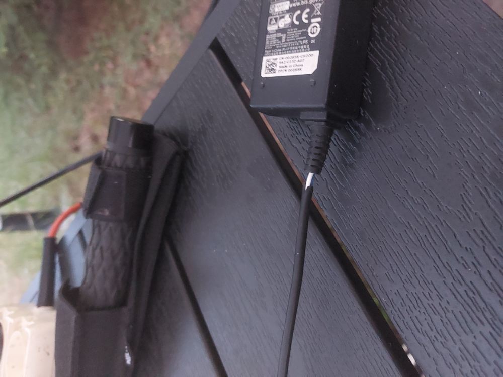

Jak w temacie
Kabelki mi wylazły
Owijanie taśmą izolacyjną coś da ?
Lub inne patenty
Wskazówki sugestie mile widziane

No to inaczej. Przeciąć w miejscu uszkodzenia i polutować przewody izolując termokurczką.

Blisko zasilacza - najlepiej było się dostać do wewnątrz i tam na nowo wlutować skrócony kabel

Tak bym zrobił ale podejrzewam że ten zasilacz jest zalany na głucho

Tam przewody jeszcze nie wyszły chyba? W takim razie koszulki termokurczliwe, może nawet dwie (tylko dobierz rozmiar, żeby przez wtyczkę je nałożyć, i takie trochę dłuższe).

Tam tylko zewnętrzna izolacja się rozlazła, a zasilacz pewnie klejony.
Założyć koszulkę termokurczliwą i zapomnieć.
Wersja hard dla nie estetów, owinąć izolacją.

przewód przyciąć i wlutować na nowo.

Zapomnij, to jest zgrzewane na gorąco chyba i nie sposób się do tego dostać. Miałem identycznie kilka lat temu, aż przewód wyszedł. Nie zauważyłem bo zasilacz leżał w koncie a tylko kabelek wtykalem.

Tak. Z podobnego poradnika na YT korzysyalem. Ale nie byłem w stanie otworzyć zasilacza do Zenbooka. Części jest klejona i te chyba łatwiej a część zgrzewana.Gdzieś tam była jeszcze opcja aby na około naciac piłka do metalu.
Ale stwierdziłem że gra nie warta świeczki. Jak mam kupić kabel za 30 zł i namęczyć się otwarciem i wymiana to wolałem za 60 kupić nową ładowarkę.
Kupić nowy kabel, zasilacz rozebrać i przelutować. Poskładać.

Opanowane
Sprężynka z długopisu i taśma termokurczliwa
Jak ktoś ma wprawę w rozbieraniu zasilacza bez uszkodzenia obudowy  to ok
Kiedyś a Acera rozbierałem - całość była zalana jakimś ustrojstwem - ciężko było wlutować  cokolwiek

Ja gustuje tylko w lenovo. Żadnych problemów z wymianą kabla. Najtrudniej rozciac obudowę a potem już z górki. Ze 3 razy wymieniałem.

Prawie tak samo zrobiłem ale bez użycia noża. Tłukłem (z wyczuciem) drewnianym młotkiem i obudowa puściła.
Potem tylko lutownica i wymiana kabelków.
