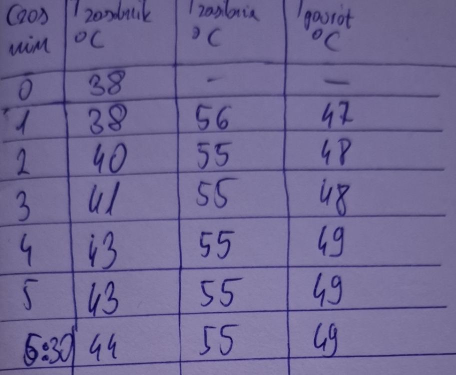

2 godziny temu, torelek napisał(a):
Przeważnie minimalna moc typowego kotła to 3kW. Pytanie, czy te 3kW to nie za dużo, by podnieść z 50 na 55 i czy kocioł nie będzie się co chwila wyłączał (bo przekroczona temperatura 55) i włączał (bo przepompowało wodę i temperatura spadła)
Przy grzaniu cwu nie ma szans na taktowanie. Zauważ, że wodę grzejesz do 45, a na dole bojlera zawsze będzie trochę niższa, jak to kolega wkleil na przekroju bojlera powyzej. Woda zasilającą z kotła ma 55, powracająca pewnie w okolicach 40, max 50. Dla typowego przepływu pompy w kotle rzędu 360 l/h (tak dla uproszczenia, żeby się łatwo liczyło), 3 kW to podniesienie temperatury o ok. 8 stopni.
Włączy się bojler po prysznicu to popatrzę z ciekawości na temperatury.
Edit: Pomierzyłem i wychodzi jak w tabelce. Czyli przepływ musi być deko większy, bo moc minimalna kotła to 4 kW, różnice z/p na końcu mam ok. 6 stopni, czyli przepływ jest ok 700 l/h. Nagrzanie 100 litrów zajęło 5m30s.
Edytowane przez Pito
