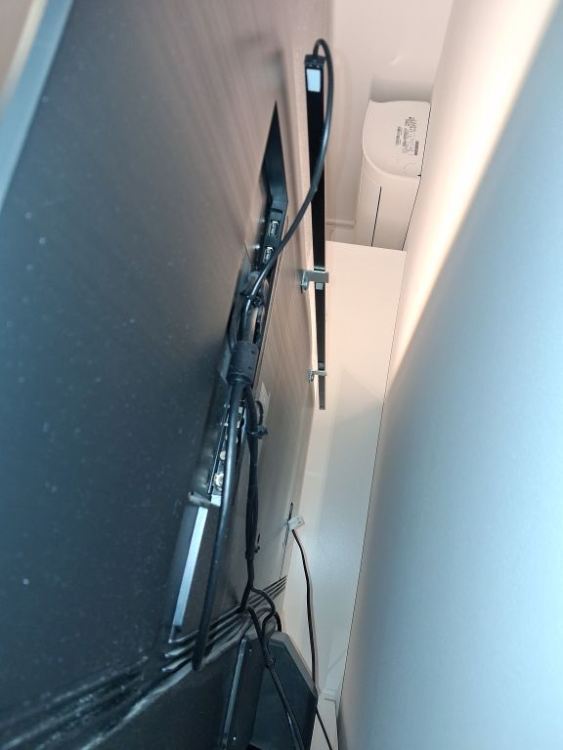

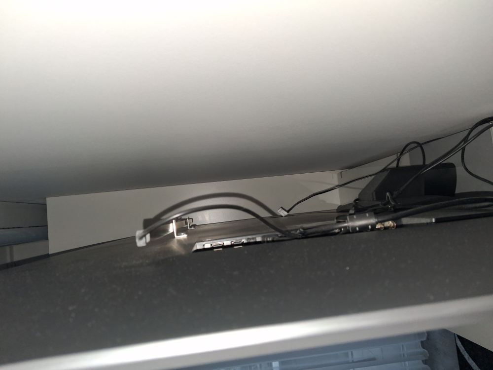

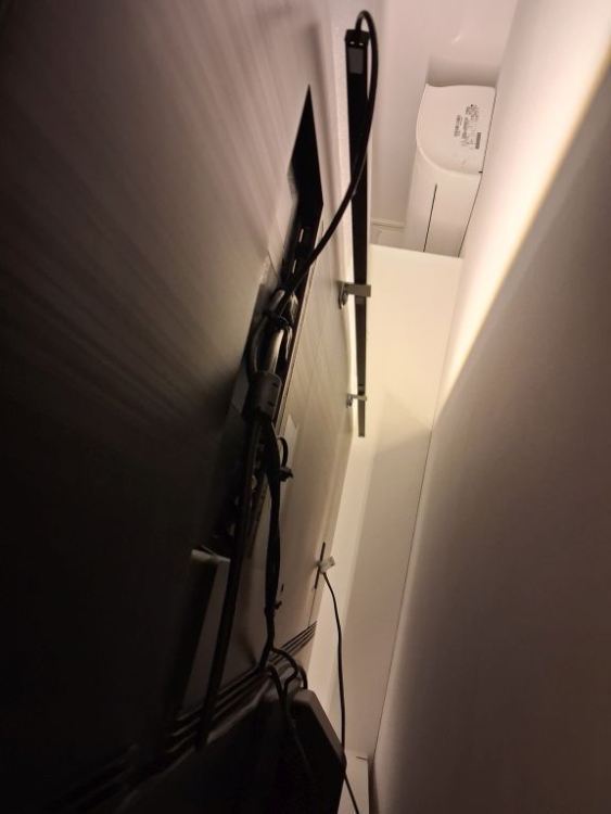

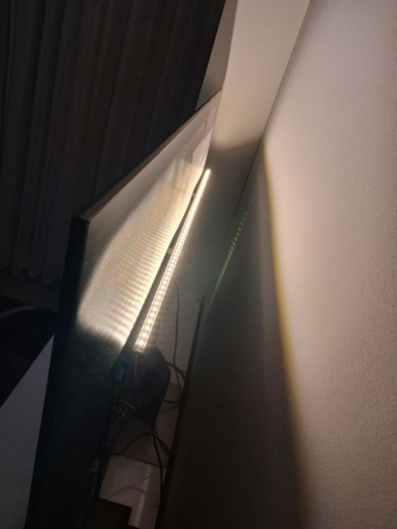

Już kilkakrotnie robiłem w sposób pokazany na zdjęciu.
W pełni odwracalny, bez klejenia do TV czegokolwiek.

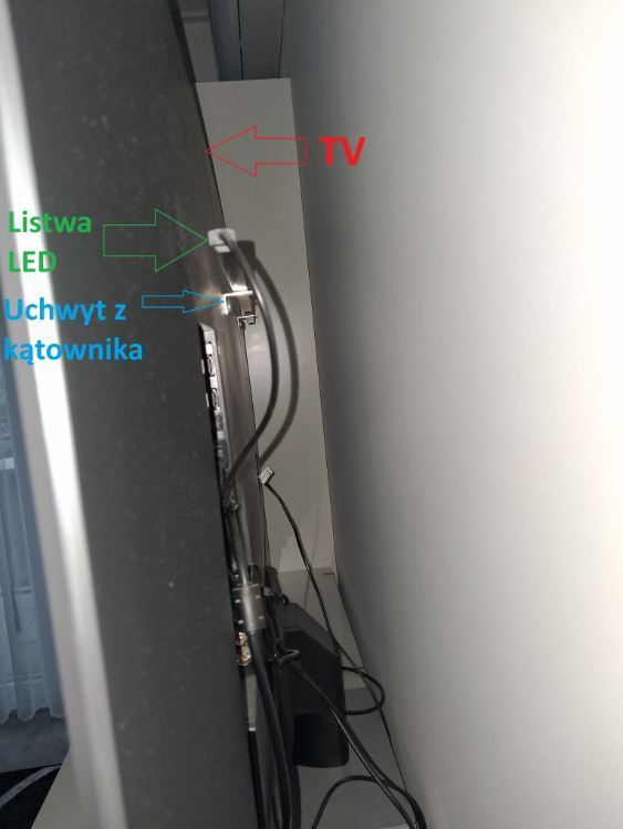

Dlatego polecam skorzystać z rozwiązania, które zaproponowałem. Nie brudzi i nie uszkadza TV, jest nieinwazyjne i zapewnia stabilny montaż.
Super, tylko ja nie mam pojęcia, na co ja na tym zdjęciu patrzę
Wysłane z mojego SM-S908B przy użyciu Tapatalka
Może to trochę rozjaśni
No w sumie ciekawa koncepcja, dzięki za wytłumaczenie.
A katowniki to na ślinę?
Możesz na ślinę.
Ja zastosowałem taśmę dwustronnie klejącą.
